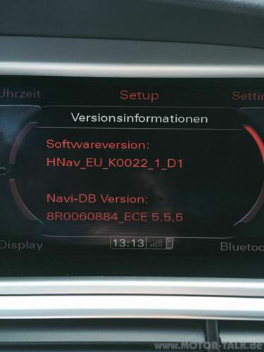

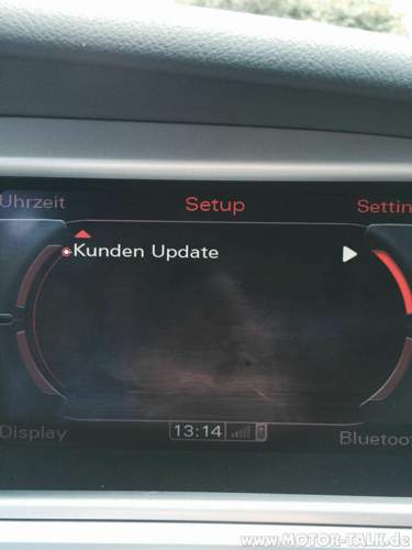

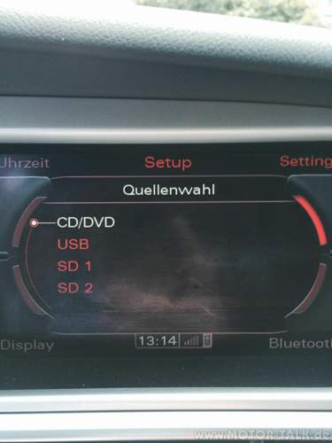

Hallo ... bin völlig ahnungslos was Navi Software etc. 🙁!!
Sollte ich auch mal was neues aufspielen lassen?
Habe 3 Bilder angehängt ... vermute MMI 3G ?!?
Bin wirklich was das betrifft ... Nobody!

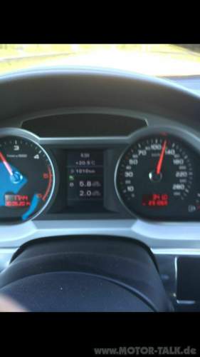

Wenn ich bei euch in der nähe bin. Lasse ich euch die Profis machen der mir gleich auch die Fehler löschen kann. Natürlich mir vorherige Abstimmung von euch und nimm mir auch sicherheitshalber 5 std. Zeit oder auch bisschen mehr. Was kostet den sowas bei euch mmi und navi update mit aktivierung?
Eine frage noch. Kann man Zweirohr-Gasdruckstoßdämpfer über vcds bisschen tiefer machen lassen oder muss es dynamische fahrwerk haben dass man es so programieren kann?

Du hast noch die erste MMI Version drauf P = ab Werk, das Navi ist auch seeeehr alt 😉
Bei mir bekommst Du alles, auch das AAS Tieferlegen kein Problem, Tacho sollten wir auch gleich mit machen 😁
Effianzeige FL Tacho

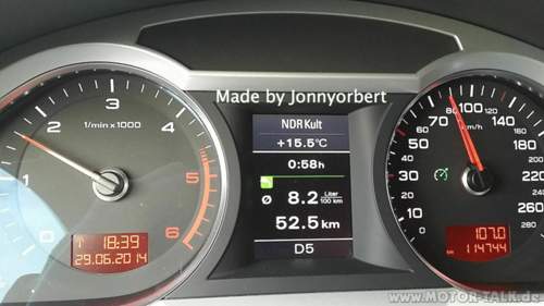

Die Anzeige hab ich schon fast 1 Jahr lang 😉
Und wie findest Du die ?? Ich finde diese klasse !!
Finde die Klasse wertet mein VFL weiter auf 😉
