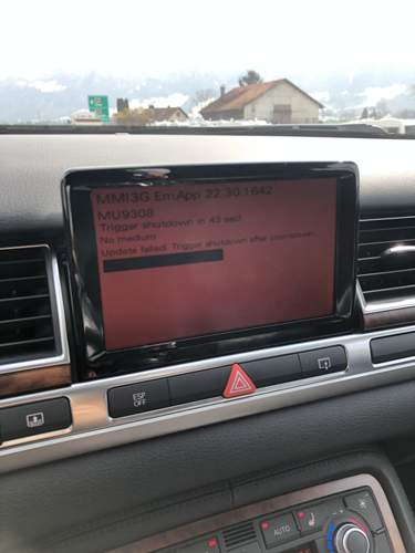

Hi! Kann mir jemand weiter helfen und sagen was das ist und wie ich wider da raus komme !!!

CD/SD mit der richtigen Firmware rein, mmi neustarten, danach warten und hoffen, dass alles gut wird.

Welches MMI hast du genau, hast du ideal ein Foto der Versionsinformationen, bevor es das Zeitliche segnete!?!?

Das ist aber laut Display kein A4 B8...
Um welches FZ Modell und BJ handelt es sich konkret?
Aufgrund der MU denke ich mal das dies ein Hnav ist.
Wenn ja: Saubere K0257_6 auf SD zuführen.
@nitramp80 schrieb am 4. April 2022 um 22:08:21 Uhr:
Es dürfte ein A8 sein.
Es ist ein a8 zu erkennen am Monitor
Ja es ist ein a8 d3 bj2009 ich bin der neue hab einfach mal gegoogelt und bin dann hier gelandet denk mal das das Grundprinzip mmi das selbe ist
