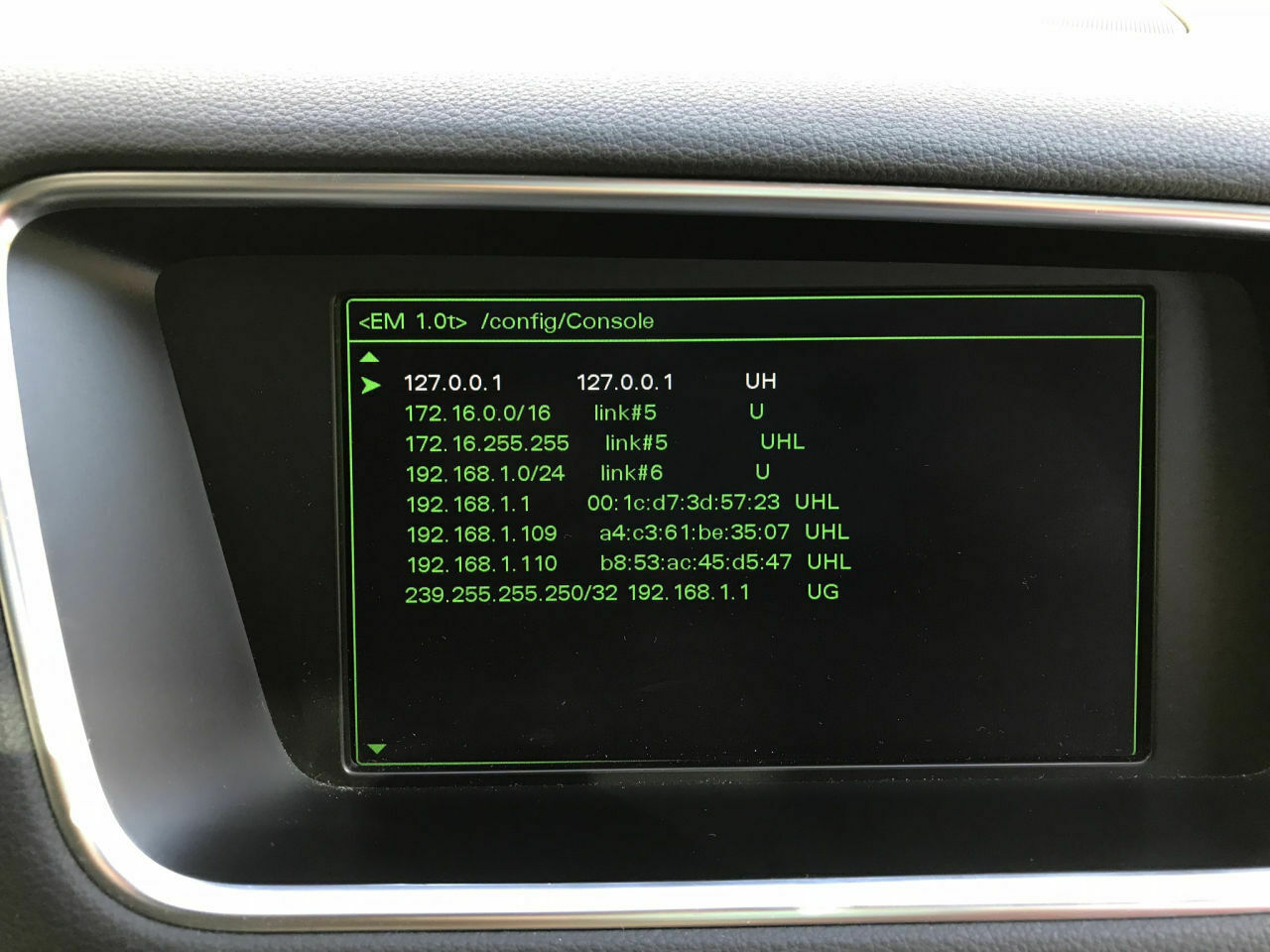

Das iphone ist über WLAN mit dem MMI direkt verbunden, die AudiMMI startet.
Jedoch nutzt das iphone nicht die WLAN Verbindung zum Internet (kein WLAN symbol im iphone) dort steht immer "Keine Internetverbindung".
logisch wenn das mmi im gleichen Zuge über WLAN das internet bekommt?!
Ich glaube ich drück mich falsch aus.
Das MMI bekommt das Internet über den AMI-USB2ETH-MR3020-3G. In dieser Konstellation gibt es kein WLAN. Das WLAN des MR3020 ist ausgeschalten. Reine Kabelverbindung zum MMI.
Das MMI macht den WLAN Hotspot für den Mediaplayer um das Webradio nutzen zu können.
Jetzt verbinde ich das iphone mit dem MMI internen WLAN. Jetzt sollte doch der WLAN Hotspot (MMI) per WLAN das Internet zur Verfügung stellen (also die Datenverbindung vom MR3020, die das MMI auch für google nutzt).
Das iphone ist jetzt mit dem MMI-WLAN verbunden, sagt jedoch es gäbe keine Internetverbindung und nutzt stattdessen sein eigenes LTE Netz.
Ich dachte schon evtl. vergibt mir das MMI eine falsche IP Adresse, aber das sollte doch funktionieren.
Img-3605
Img-3604

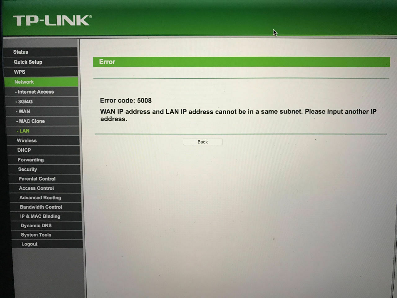

Ich verwende die original FW des Routers, die alle Kollegen hier im Forum in den 86 Seiten angedeutet haben die KEIN Tethering betreiben.
Leider sieht das die FW meines Routers das etwas anders. Sobald ich die IP vom Router in den 192.168.1.x Bereich bringe bekomme ich die Fehlermeldung im Anhang.
Wenn ich den 3G stick vorher entferne und die IP manuell konfiguriere bekomme ich spätestens beim einstecken einen Reset der damit endet das mein MR3020 im IP Bereich von 192.168.0.1/254 endet.
Soviel zum Thema WAN und LAN haben nichts zutun.
Img-3634
Img-3633
Da LAN und WAN nichts direkt miteinander zu tun haben, müssen sie bei der originalen Firmware in unterschiedlichen Subnetzen sein. Nur so kann die Firewall die Netze unterscheiden und den Traffic Routen.
Kannst du im Surfstick die Standard IP ändern?
Der Stick muss in ein anderes Netz wenn möglich.
Ansonsten kannst du das Problem nur mit OpenWRT Firmware lösen.

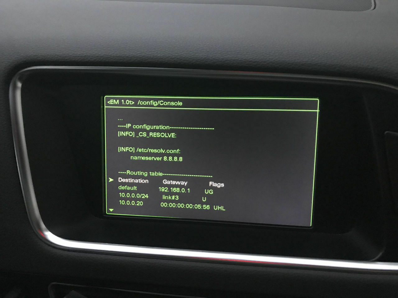

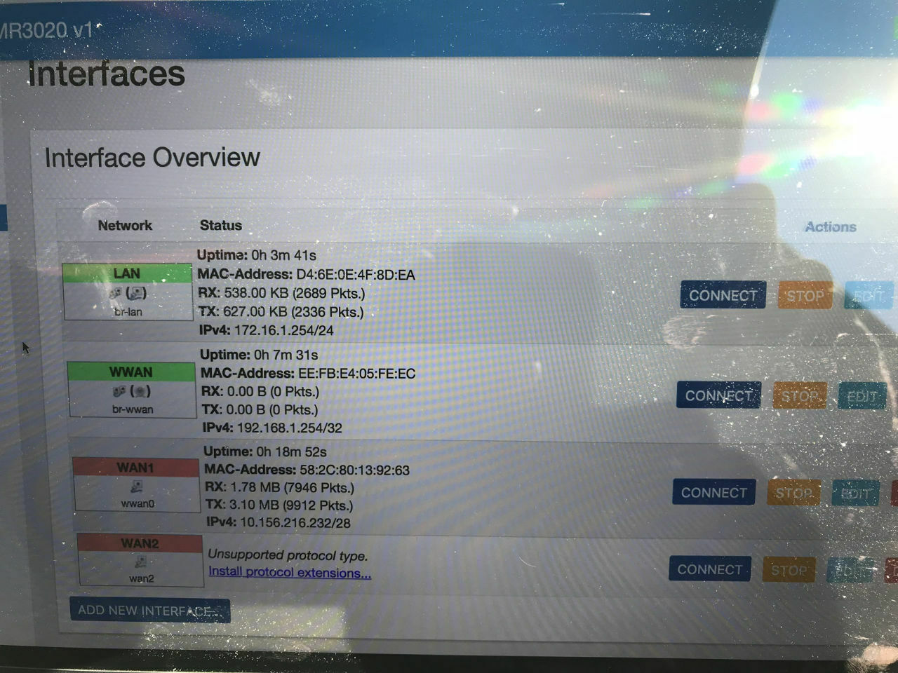

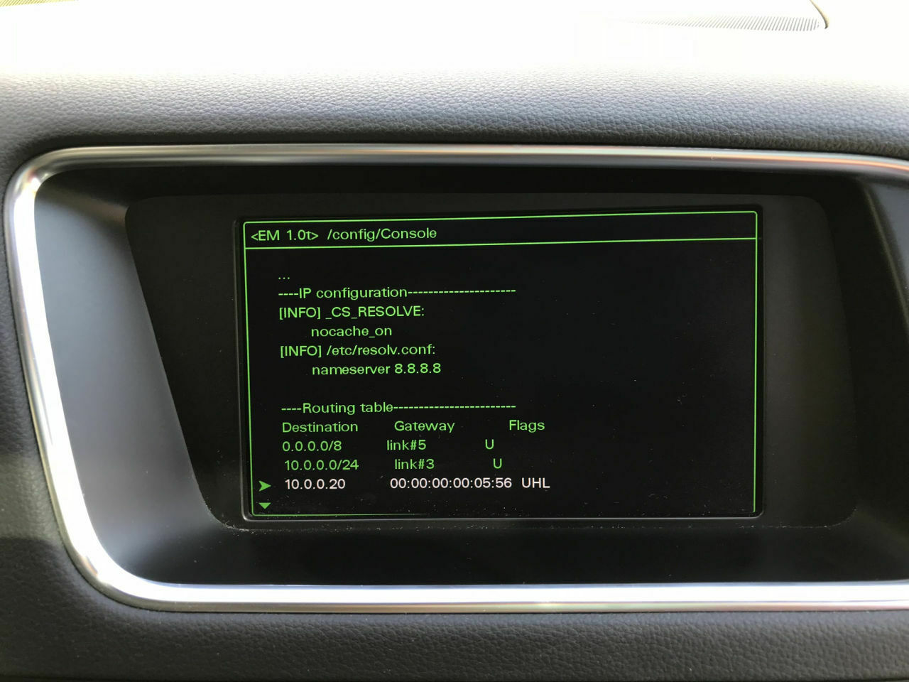

So ich mal wieder.
1.) 3G Stick geflasht, hat jetzt die Modem FW drauf und arbeitet jetzt problemlos.
2.) Zigarettenanzünder im Handschuhfach verbaut
3.) MR3020 mit Rooter FW geflasht.
Nach wie vor habe ich das Problem das mein MMI zwar die Online Dienste empfängt und funktionieren, allerdings nicht als WLAN HotSpot das Internet teilt.
Habe jetzt mal die Variante von der franz. Homepage eingestellt, jedoch funktioniert nun garnix mehr.
Gibts jemand aus dem Raum Heidelberg der mir da evtl weiterhelfen könnte?
Anbei wieder ein paar Bilder.
Img-3642
Img-3643
Img-3644
