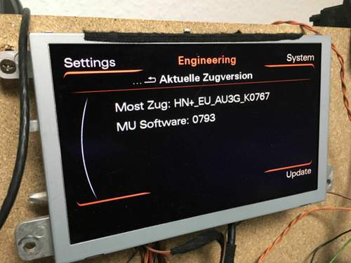

Hi zusammen
ich habe jetzt das Original K767 auf Original SD Karte. Leider mag mein Navi die SW nicht updaten. wenn ich im MMI Setup im Systemupdate Menu Punkt die SD Karte auswählt sagt er "Bitte warten" und dann das er kein Update gefunden hat.
Mache ich was falsch?
Viele Grüße,
Nik
Das ist nicht der richtige Weg. Du musst die Tasten Car und Back drücken, nach dem das MMI hochgefahren ist und dann aus diesem Menü heraus das Update starten.
