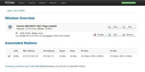

Wenn ich das mmi anpinge muss ich doch die ip 192.168.1.1 nehmen oder?
Da bekomm ich jetzt keine Antwort.
habs vorher mit 192.168.1.254 probiert, da kam die Antwort.
Bin mittlerweile ganz verwirrt. grrrrrr
192.168.1.254 müsste dein Gateway (sprich der Router) sein, wenn ich mich nicht irre. Der sollte auf jeden Fall gehen. ;)
@TTcux schrieb am 23. Oktober 2015 um 16:00:23 Uhr:
Ich meinte die ip vom Audi
MMI hat 192.168.1.1.
Wenn du die nicht anpingen kannst, ist die Verbindung zum Router noch nicht korrekt konfiguriert
Hab es jetzt 3 mal nach Anleitung gemacht.
Mittlerweile sehe ich im Router das mmi mit ip und macadresse. Aber ping geht nicht. Ich glaub ich gebs langsam auf.
Sorry das ich mich erst jetzt wieder melde, war die Woche viel unterwegs.
Ich hatte vorher die Lösung via Link-Adapter am AMI und habe am MMI nur das Script laufen lassen. Musste dieses aber 2x laufen lassen, da es beim erstenmal kein Ende Bild gab.
Den MR3020 habe ich so wie in der Anleitung beschrieben konfiguriert. Musste hier aber auch den Router 3x neu flashen und konfigurieren. Eigentlich ist das kein Hexenwerk, aber irgendwo geht wohl hin und wieder etwas bei der konfiguration daneben.

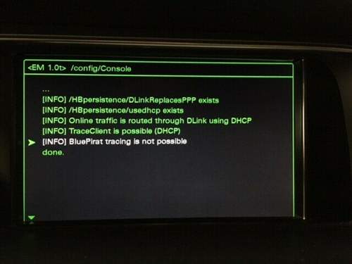

Habe mal Bilder vom MR3020 und MMI gemacht. Auf dem letzten kann man gut erkennen, dass TP Online und Google Earth funktionieren.
Vielleicht hilft das ja einem weiter

@WaWiBu schrieb am 23. Oktober 2015 um 20:36:48 Uhr:

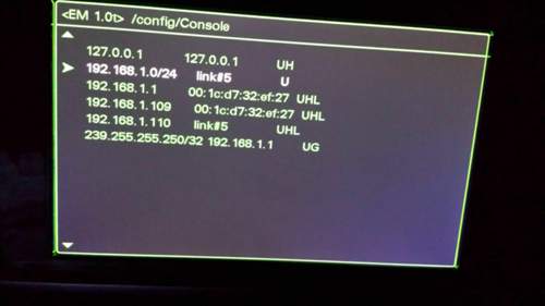

Sie werfen doch ein paar Fragen auf, anstatt das sie etwas klären :rolleyes:. Auf dem ersten Bild steht als IP 192.168.1.37, ich dachte immer das dort 192.168.1.1 stehen muss?! Auf den weiteren Bilder sieht es bei mir so ähnlich aus, aber nur ähnlich. Bild 3 und 4 passen mit meinen Ansicht überein, den Eintrag auf Bild 5 mit der IP 192.168.0.0/16 - 192.168.1.254 habe ich bei mir noch nie gesehen. Die Verbindung 192.168.1.254 zur MAC Adresse Router ist vorhanden. Bild 6 und 7 stimmen wieder überein. Nun ist die Frage: Wie bekomme ich es hin, dass der Rest auch noch passt?
Ich kann die Anleitung mittlerweile auswendig, so oft habe ich den Router neu konfiguriert. Idee habe ich nicht mehr.

Der DHCP Server vergibt die Adresse dynamisch, somit kann das MMI eigentlich jede IP im Bereich von 192.168.1.xxx bekommen.
Ich kann Dir leider nicht sagen, was dieser Eintrag genau bewirkt. Allerdings ist der hintere Bereich die IP vom Gateway (MR3020). Vielleicht liegt es aber genau daran.
Wird bei Dir denn in der Routing Tabelle die 192.168.1.254 als Gateway angezeigt?

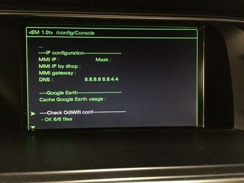

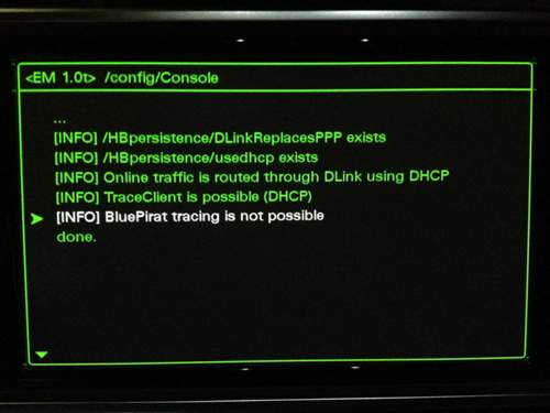

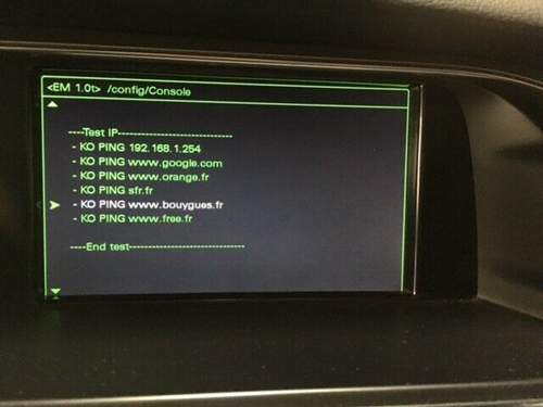

Wie schon berichtet, funktioniert dies bei mir alles top! Jedoch trotzdem bekomme ich meine Onlinefunktionen im MMI nicht zum laufen :/
Erstmal großen Dank am WaWiBu und den Anderen für eure Hilfe.

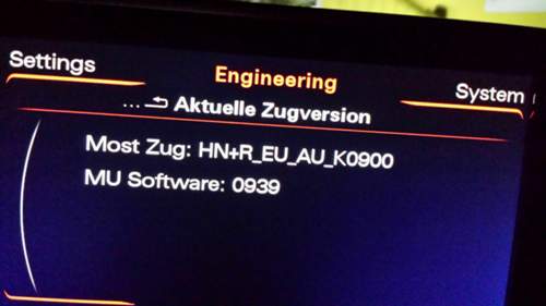

Unterschiede haben wir nur bei den ersten beiden Bildern.
Beim dritten hab ich eine neuere Firmware drauf.
Bei den letzten beiden, mal steht die ip drinnen mal nicht. Wenn ich die ip 192.168.1.1 anpinge kommt keine Antwort obwohl sie im Routermenü drinnen steht.
Das script hab ich auch schon öfter durchlaufen lassen. Was mir auffiel:
Wenn ich das install script ausführe dauert es ungefähr 15 Sekunden bis die Schlussmeldung kommt. Wenn ich das gleiche script nochmal ausführe kommt keine Bestätigung am Ende. Dann muss ich erst das uninstall ausführen dann kommt auch wieder eine Bestäting das das script ausgeführt wurde. Aber egal.
Ich glaub langsam das es an der neueren (900) Firmware liegt, oder bin ich einfach zu schwach dafür. Aber Andere haben da ja auch ihre Probleme.

die K900 hat eine menge im Hintergrund im Bezug auf Sicherheit geändert ; online Dienste etc.
objektiv sieht man es nicht auf den ersten blick
mit der richtigen Routine gehen nach wie vor die Skripts auch "noch"

Hallo Peter,
ich habe bzw. hatte die Firmware K0900 drauf und habe nun downgegrade auf K0767 und werde, sofern ich es schaffe, morgen es noch einmal probieren und dann auf jeden Fall berichten.

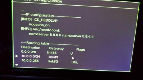

Was mir bei Deinen Bilder aber auffällt, dass auf dem zweiten Bild der EIntrag für Deinen Router fehlt. z.B. 192.168.1.254 + MAC Adresse vom Router.
Bei den erstem Konfigurationen des Routers habe ich einen Schritt immer falsch gemacht und zwar habe ich beim Wechsel von DHCP auf die statische Adresse für die wifi Verbindung die Daten immer oben eingegeben und nicht wie beschrieben, unten auf den Button (DHCP irgendwas) zu klinken und dort die Einstellungen vorzunehmen (192.168.1.254 / 192.168.1.255). Vielleicht machtst Du den Fehler auch. Eine Verbindung bekomme ich erst seit dem ich es nach Anleitung und damit richtig mache.
Es läuft zwar dennoch nicht, aber die Verbindung scheint optisch da zu sein. Das prüfe ich morgen mit einem Ping.
Hier mal ein paar Screenshots von meinem MMI, Bild zwei ist doch recht abweichend von euren Screenshots.

Hi Center100
Habs genauso gemacht wie du geschrieben hast. Ich glaub ich habs vorher auch immer so gemacht.
Leider keine Änderung.
Ping geht nicht (192.168.1.1)
Im greenmenu nach wie vor kein Router (192.168.1.254) vorhanden.

Ja komisch bei dir siehts ganz anders aus
