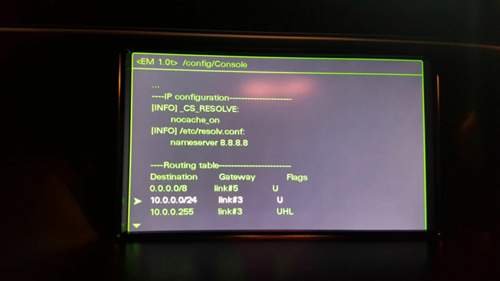

Ich habe 767 drauf.

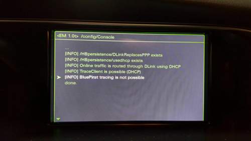

Was steht bei dir bei nameserver im green menü?
Hatte als ich probleme hatte das skript von horst geladen
anbei ein auszug aus meinem green menü.

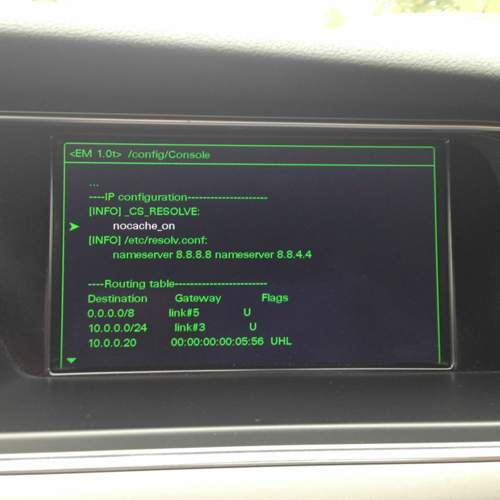

Bei mir siehts so aus.
Woher kommen die errors?

@wibubul schrieb am 22. Oktober 2015 um 12:35:59 Uhr:
Starte bzw. Resette mal das MMI und schau dann noch einmal nach. Dann sollte es eigentlich funktionieren. So geht´s

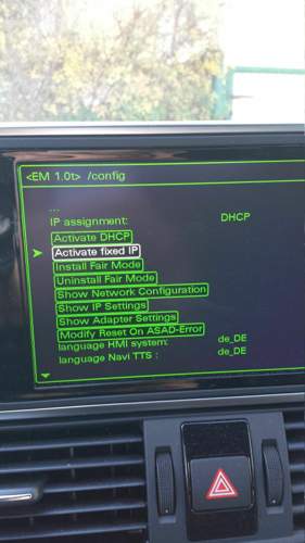

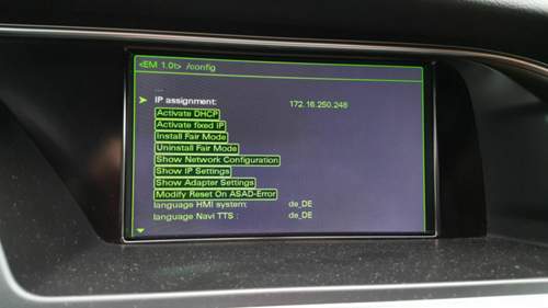

So sieht es bei mir aus (siehe Bilder). Bei Dir bei IP Assignment eine IP und bei mir DHCP.
Kannst Du mal bitte, bei Gelegenheit, Bilder posten was und wie bei Dir untern Show Network Configuration und Show Adapter Settings aussieht.
Welche IP Adresse bekommt der Router?

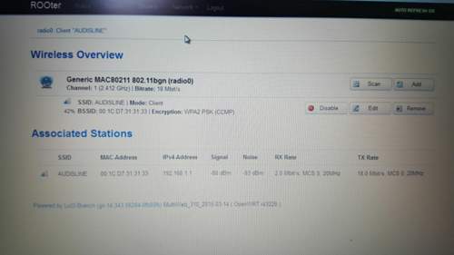

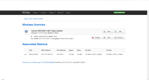

Bist du auch sicher verbunden sieht man unter wifi sieht bei mir so aus
20151017-133802
@steff0083 schrieb am 22. Oktober 2015 um 13:58:52 Uhr:
Also dann ist bei mir was faul. Bei mir steht die mac adresse vom audi nicht drinn.
Ich mach später mal ein Bild
War bei mir auch so es stand nur ein fragezeichen da.
habe dann die firmware am router neu aufgespielt und die konfiguration noch einmal neu gemacht.
Ich glaube hier kann uns wirklich nur noch ein Experte weiterhelfen.

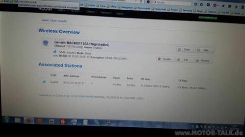

Hab jetzt nochmal nachgeschaut. Hab mich geirrt, die Mac ist da, nur die ip fehlt.
Aber was mach ich falsch?
20151022-220716
Hast du sicher alles laut Anleitung konfiguriert?
Probier den router wieder neu zu konfigurieren.
War bei mir auch so.
habe die fw nochmal neu am router installiert und neu konfiguriert dann hats geklappt.

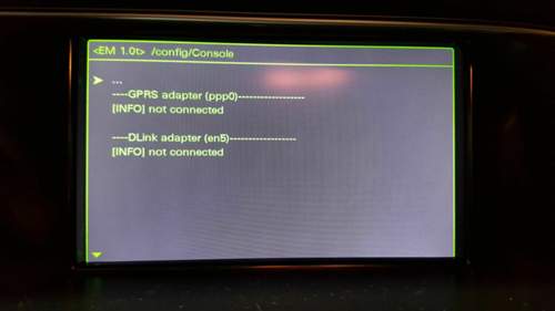

Bei mir sieht die Verbindung gut aus. Dennoch funktioniert die Internetverbindung einfach nicht. Ich habe wirklich auch keine Ideen mehr.
