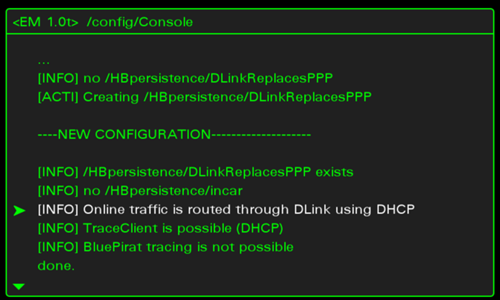

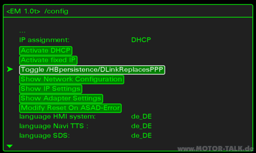

- D-Link DUB-E100 an den AMI Anschluss
- Es gibt dann im Green Menu irgendwo eine Punkt "DLinkReplacesPPP" mit dem man dann das Routing auf diesen D-Link-Adapter umstellen kann.
Hab mir diesen Adapter gekauft. Also einfach nur einstecken, diese Option setzen und dann soll es funktionieren?

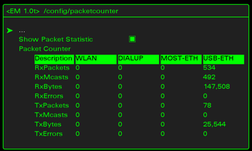

Also, gerade nochmals sein wenig getestet:
Den Adapter verbunden. Ab ins HM die PPP Option setzen.
Hat auch funktioniert. Im Paket Counter seh ich auch das Daten über das USB-ETH fliessen.
Wenn ich die Karte auf Google Earth umstelle kommt keine Fehlermeldung mehr bezüglich der Datenverbindung. Allerdings lädt er auch keine Daten und bleibt auf dem Ladebildschirm hängen, bis die Meldung erscheint, es befinden sich nicht genug Daten im Speicher, Wechsel auf Normale Karte. Dies Blendet sich dann wieder aus und er fängt erneut an zu laden.
Wenn ich Online Ziele laden will, nervt er mich wohl noch mit dem blauen popup ich solle ihm doch bitte eine Datenverbindung geben ...

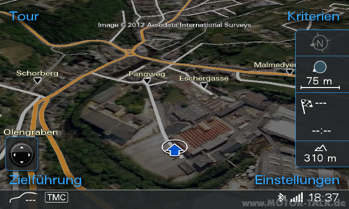

Im Anhang ein paar Screenshots

So, Neuigkeiten
ich hab gerade google Earth Bilder auf mein Navi bekommen. Man muss mit der Option HFP im Telmenu des HM spielen. Dann bekommt man das Navi dazu Google Earth Bilder über den Adapter zu laden. HFP ist glaube ich das Hands free protocol. Wenn dies deaktiviert ist, funktioniert allerdings die FSE nicht mehr. Bei mir wollte er nicht laden. Dann habe ich HFP ausgemacht(ohne MMI reset) und dann hat er begonnen Daten zu laden. Telefon bliebt verbunden und ich konnte telefonieren. Mit der Option ändert sich wohl das Routine.
Erst nach dem MMI Reset funktionierte das Telefon nicht mehr. Weiter Tests gestalten sich als schwierig, da es immer schwer ist festzustellen was aus dem Cache kommt und was nicht.
Einer ne Idee ob man den Cache leeren kann? Es gibt ja einen googleEarth Eintrag im Hidden Menü. Nur darf man da einfach rumspielen?!
Für die weitern Schritte müsste ich weitere Tests machen. hab ich aber jetzt keine Zeit zu.

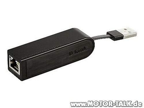

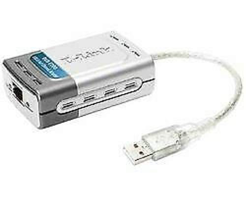

Zwischenfrage: Welchen Adapter hast du? Den
alten
, oder den
neuen
Mit dem neuen war ich nämlich bisher nicht erfolgreich.
DUB-E100_alt
DUB-E100_neu
Zwischenfrage: Welchen Adapter hast du? Den alten, oder den neuen ?
Hab den gebraucht gekauft. Version b1 oder sowas
