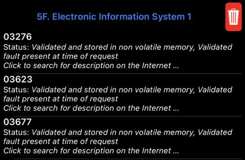

Ich habe wiedermal ein Problem mit meinem A4 Avant. Diesmal betrifft es das MMI.
Heute morgen auf dem Weg zur Arbeit und Mittag wieder nach Hause lief noch alles ohne Probleme.
Am Abend musste ich nochmal los, da fiel mir auf, dass das Bedienelement in der Mittelkonsole plötzlich nur noch teilweiße funktionierte.
Das heißt, alle Tasten (Radio, Navi etc.) waren plötzlich ohne Funktion. Der Lautstärkeregler rechts sowie der Drehregler in der Mitte funktionieren noch, die Tastfunktion beider Drehregler funktioniert allerdings ebenso nicht mehr. Ob der Joystick funktioniert kann ich nicht ausprobieren, da ich nicht ins Navi komm.
Die Tastenbeleuchtung sowie Multifunktionslenkrad und das MMI Display funktionieren aber auch ohne Probleme.
Kurzgesagt, alle Tastfunktionen des Bedienelements funktionieren nicht mehr, die Drehregler aber schon.
Ich kann mir leider nicht erklären wo da der Hund begraben liegt. Für mich ergibts nämlich keinen Sinn wieso nur die Tastfunktionen ausgefallen sind und die Drehregler nicht.
Sicherungen sind übrigens alle in Ordnung.

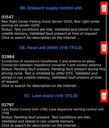

Fehlerspeicher hab ich mal mit einem billigen OBD Stecker ausgelesen, war aber nichts auffälliges drin.
Vor zwei Wochen hab ich noch FW + Navi Update gemacht.
Vielleicht noch erwähnenswert: Die Türschlosselektronik hinten links ist vor etwa 4-5 Monaten bereits zum zweiten Mal flöten gegangen, seit ich das Auto vor 2 Jahren gekauft hab. Ebenso ist vor 2-3 Monaten ein PDC-Sensor hinten ausgefallen. Können natürlich alles Zufälle sein, oder hab ich da doch einen größeren Elektronikwurm drin?
Ich hoff natürlich aufs geringste Übel, also ein defektes Bedienteil, aber bevor ich das austausch würd ich gern weitere Meinungen einholen :)
Vielleicht hat hier ja jemand einen Verdacht...
Bedanke mich auf alle Fälle schon mal für eure Rückmeldungen!
