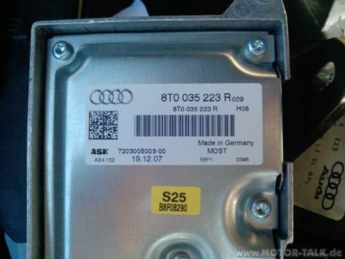

Hallo!
So wie ich das verstanden habe uns auch so sein müsste da ja MMI 2G verbaut war gibt es einen Verstärker im Auto. Daher würde die neue Codierung passen nur benötigst du dann einen neuen MMI 3G Verstärker. Versuche mal auf Navi und dann auf Naviinfo zu gehen. Da müsstest du dann einen Ton haben. Wenn es so ist, benötigst du 100% einen Verstärker oder du gehst auf Passivsystem zurück.
Am MOST liegt es nicht da sonst alles abschalten würde. Antennenverstärker gibt es auch neue und daher der Fehlereintrag der aber nicht wirklich beeinträchtigend ist. Softwaremanagement prüfen ist auch egal. Denke das es am SW Stand liegt.
Hallo Marcus, ja die Navigationsdame macht brav ihren dienst.. die höre ich immer..
Aber ich habe nur die Normale Basic anlage.. also nur 4 lautsprecher vorne und 4 hinten.
Hinten ist der Verstärker und hat die teilenummer 8T0035223R (Anhang)
Eine neue Teilenummer gibt es laut etka aber nicht... muss die dann jetzt trotzdem ersetzt werden?
wie wäre der sound wenn ich die lautsprecher am radio anschließe? schlechter?
so muss mich dann umschauen wegen neuen teilen, soviel zeit habe ich für den ganzen mist auch nicht mehr, urlaub steht vor der tür.. ab mitte juli dann erst wieder weitermachen :)
nadann trotzdem vielen dank für die antworten bis hier hin.

Aktiv verstärkt ist der Sound sowieso immer (aus Hifi-Sicht), der normale DSP-Verstärker ist beim 3G nur in die Radioeinheit gewandert.
Aus diesem Grund war die ursprüngliche Codierung schon richtig, der alte 2G Verstärker muss raus und die Lautsprecher an das Radio umgeklemmt werden.
Die Lautsprecher-Fehlermeldungen im Scan waren vorher also schon ganz richtig.
Nur bei Bose (und B&O) gibt es beim 3G noch einen getrennten Verstärker, der aber nicht unbedingt gleich mit dem 2G Verstärker ist.
Daher meine Frage: Bose oder B&O?
Wenn nein, dann Lautsprecher ans Radio anklemmen und dieses auf internen Verstärker codieren, sonst nix Ton ;)
Der 2G Verstärker funktioniert nicht am 3G. Keine Fehlermeldungen, aber leider auch kein Ton :(
Habe bei mir auch die Lautsprecher umgeklemmt. Klang vom 3G Verstärker (im Radio) ist besser als vorher der separate 2G Verstärker.

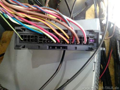

an welchen Stecker am Radio sollen die Boxen ran? 8 Pol Braun? 12 Pol Blau? oder 12 Pol Gruen?
den rest bekomme ich hin.. brauche nur die richtige farbe..
Themenstarteram 17. Juni 2010 um 9:24
Schau mal hier, da habe ich meine Notizen ins Netz übertragen, da ich mir schon dachte, dass sie vielleicht mal jemandem nütze sein könnten ;)
also ist der stecker T8q der Braune?? das müsste ich noch bitte wissen...
gibt ja noch den grünen und blauen mit 12 pins die man in den schwarzen großen stecker einclipsen kann..
das kann ja was werden, habe nicht mal soviele leitungen im verstärker anschluss wie aufgelistet von dir..

Ich denke mal, du wirst weniger Lautsprecher haben. Dann solltest du auf jeden Fall in den Stomlaufplan schauen, wie du was umklemmen musst. (wo du die herbekommst weisst du - oder?)
Habe auch einfach ein Delta zwischen MMI 2G Verstärker und 3G Radio gebildet und mir dies aufgeschrieben.
Fakt ist, es waren zwei 8-polige Stecker, die direkt nebeneinander sind und zusammen 16-Pole ergeben haben, die am schwarzen Stecker auch von 1-16 durchnummeriert sind.
Stecker muss der braune (und ich meine mich zu erinnern, dass Steckplätze für 8 Pins bereits im schwarzen Stecker mit drin sind) sein, den habe ich jedenfalls nur in meiner Bestelliste aufgeführt ;)
so erfreuliche Nachrichten!! Das System läuft und Funktioniert einwandfrei.. Hab den Verstärker rausgeworfen und am Radio angeschlossen die Lautsprecher!! :D
Und siehe da auf einmal sind alle Fehler verschwunden...seltsam!!
Alles geht jetzt, vom SDS bis zum USB anschluss..!!
wollte mich für die Hilfe bis hier bedanken... :)

Bauteil und/oder Version: Radio U DAB H43 0003
Codierung: 010103020100000001
Betriebsnummer: WSC 06335 000 00000
3 Fehlercodes gefunden:
02981 - Verbindung zwischen Radio und Impedanzwandler 1
011 - Unterbrechung
Umgebungsbedingungen:
Fehlerstatus: 01101011
Fehlerpriorität: 5
Fehlerhäufigkeit: 1
Verlernzähler: 47
Kilometerstand: 64518 km
Zeitangabe: 0
Datum: 2010.06.17
Zeit: 16:13:52
Spannung: 11.90 V
02246 - Lautsprecher Mitte
011 - Unterbrechung
Fehlerpriorität: 5
Fehlerhäufigkeit: 1
Verlernzähler: 47
Zeitangabe: 0
Datum: 2010.06.17
Zeit: 16:13:43
Spannung: 11.80 V
03029 - Subwoofer (R157)
011 - Unterbrechung
Fehlerpriorität: 5
Fehlerhäufigkeit: 1
Verlernzähler: 47
Zeitangabe: 0
Datum: 2010.06.17
Zeit: 16:13:43
Spannung: 11.80 V
wer hat die richtige codierung für mich :)
