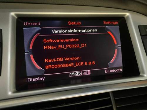

p.s. sicherheitshalber schonmal ein Foto mit Versionsinfo meines MMI3G (in meinem 'neuen' 🙂 A6 4F, EZ 01/2009)

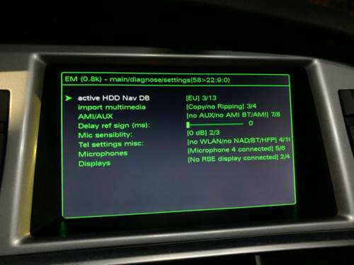

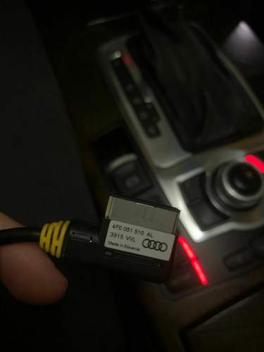

So ich habe mir nun besagtes Kabel in der Bucht geholt (gebraucht) aber es funktioniert leider nicht 🙁
Die Einstellungen im Hidden Menü habe ich überprüft. Siehe Bilder.
Liegt es am veralteten MMI Softwarestand?
Nutze ein iPhone XS Max mit iOS 14.0.1
Oder ist das gebrauchte Kabel aus der Bucht defekt?
Flashe mal auf die letzte 257_6. Du hast die 22 - das ist Anfang der Serie

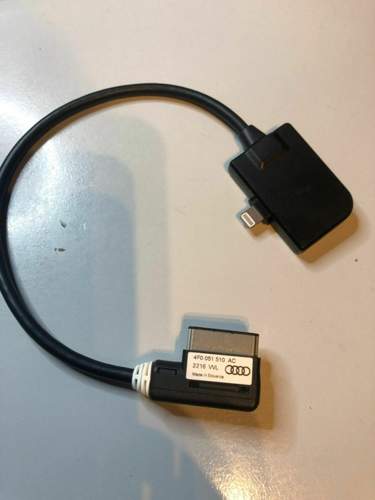

Ich glaube, du brauchst eins mit der weißen Tülle. Dein Kabel ist fürs 3GP. Dieses Kabelfarbenwirrwarr von Audi bei den Ami-Lightning-Adaptern ist aber auch ein Alptraum.
Ich hab das hier. Geht für MMI2G und MMI3G.
Hat auch eine andere Nummer. Musst Mal schauen ob Du das Kabel mal ausborgen kannst.

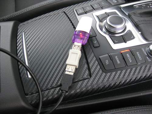

Hat schon mal jemand die AMI Buchse im Ablagefach unter der MAL nachgerüstet? Finde die Position im HSF suboptimal...
Ich habe im 4F VFL mal eine USB Verlängerung in die Ablage der MAL verlegt, aber das Kabel war wohl zu lang und der USB-Stick klappte nicht.
Ich hätte die buchse gern unter der MAL um meinen firetv stick anzuschließen. Das kommt ziemlich geil wenn man ein 3G+ drin hat 😉
