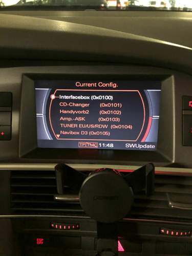

Update erledigt.
Cd 1 und cd3 ging alles ohne Probleme.
Bei cd 2 schrieb er so wie angenommen: kein steuergerät vorhanden

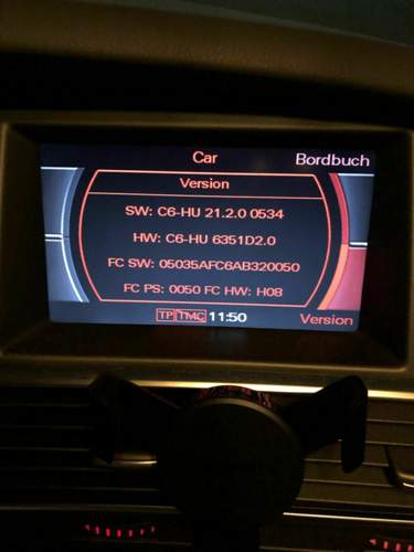

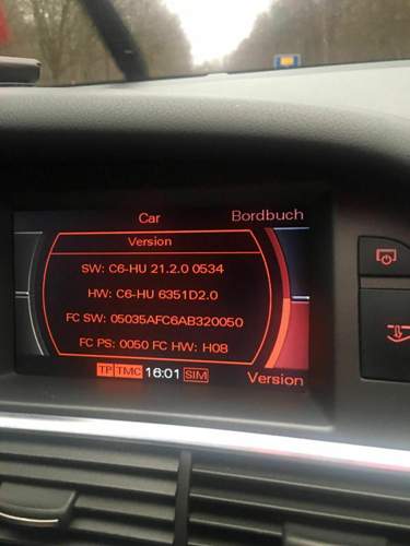

ich habe diese MMI Version schaut euch das Bild an A6 Bj.05.2006 ist es dort überhaupt noch möglich ein MMI Update zu installieren.Denn es wird geschrieben man sollte mindestens die Version 1010 besitzen oder so ähnlich.

@Mikefein schrieb am 25. Dezember 2019 um 18:04:34 Uhr:
...oder so ähnlich 🙄
Klargeht ein Update auf 5570 (letzte Version) aber Warum ?
Funktioniert was nicht ??

alles gut soweit ,dachte nur um das mmi auf den neusten Stand zubringen.
laut Deinem Bild hast Du die Version 2120, die ist also höher (aktueller) als die Version 1010.
Der Softwarestand 2120 ist ja nun wirklich Asbach. Da könnte man schon mal das letzte Update drüber laufen lassen.
ja, ist uralt - mein alter 2007er 4F (BJ 12/2006) hatte schon die Version 3450 drauf. Aber nur um das letzte (auch schon zig Jahre alte) Update zu haben würde ich mich nicht verrückt machen. Ich konnte bei der 5570 jedenfalls keine wesentlichen Verbesserungen feststellen...
Ein Update wäre nur wichtig und sinnvoll wenn usb u.s.w. Nachgerüstet werden sollte. Dann ist eine aktuelle SW erforderlich !
