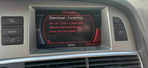

ich habe gestern an meinem A6 4F aus 2006 das MMI Update gemacht. Hab die originalen CD's auf 5570 besorgt. Da der Wagen seit 2006 offensichtlich keine Updates mehr bekommen hat hab ich mit CD1 angefangen. Hat soweit geklappt. Bei CD2 (Handyvorbereitung / Bluetooth) bekomme ich folgenden Fehler "Error 152 von Gerät". Habs mehrfach versucht, hab auch MMI neu gestartet etc, Zündung an/aus...
Was hat der Fehler zu bedeuten? Die ganze Freisprecheinrichtung funktioniert irgendwie sowieso nur suboptimal. Ich muss jedesmal mit meinem Handy die Verbindung neu aufbauen und den PIN neu eingeben (mittlerweile geht das wenigstens). Wenns dann mal verbunden ist funktioniert es auch, bis es allerdings verbunden ist ist's ein langer Weg.
Ich hab die CD2 dann beiseite gelegt und mit der CD3 weiter gemacht. Auch das hat funktioniert.
Weiß jemand Rat?

CD 2 ist NUR für BT... wenn das nicht will würde ich es nicht erzwingen da das BT Gerät schnell dabei abraucht !

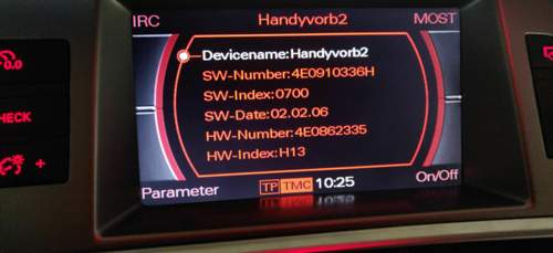

Wie kann ich denn sicher gehen dass das Steuergerät wirklich kaputt ist? Ich war grade nochmal am Auto und hab diese Infos noch...
Der Fehler kommt ja offensichtlich bei vielen vor... Hab auch in ausländischen Foren nachgelesen und irgendwie schaffen es viele nicht ihr Steuergerät mit der CD upzudaten! Ich hab aber bisher niemanden gefunden der geschrieben hat dass er die Steuergeräte getauscht hat und es danach ging...

Also ich habe die Update CD Nr. 2 damals (2007er 4F) bewusst weggelassen da die gerne die das Telefonsteuergerät schrottet - vielleicht ist das bei Dir der Fall.
Falls Du dir ein neues /gebrauchtes Telefonsteuergerät anschaffen willst achte auf die Softwareversion und den Hardwareindex. Hier mal ein älterer Thread zum Thema, lies Dir den Beitrag von @ladadens durch:

@"Wie kann ich denn sicher gehen dass das Steuergerät wirklich kaputt ist?"
Du schreibst:
@"Mal bekomm ich eine Verbindung, mal nicht..."
Das deutet auf ein def. Tel.STG!
Oder ein Problem mit dem Handy!
Hast du auch ein anderes Tel. versucht?
[Von Motor-Talk aus dem Thema 'MMI 2G Update auf 5570 > CD 2 bringt "Error 152"' überführt.]
Ja, hab ich... Auch eben nur sporadisch. Hab ein älteres Android versucht, das hat die UHVxxxxx sofort gefunden und verbunden, beim nächsten mal allerdings war alles wieder weg (also Zündung an / aus).
Ich mach jetzt nicht lange rum sondern beiss halt in den sauren Apfel und kauf ein neues Steuergerät. Ist der Umbau einfach? Muss es angelernt werden? Brauch ich einen Audianer? VCDS? Hat das Teil Komponentenschutz?

ok, dann hoffe ich für dich das es mit dem anderen Steuergerät funktioniert. Komponentenschutz sollte das Telefonsteuergerät (laut meinen Unterlagen) nicht haben....
