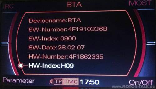

Habe das Update gestern noch nicht durchgeführt, aber mal im Setup nachgeschaut. Das Hidden Menü habe ich ja (noch) nicht, aber im Setup kann man sich ja auch die Versionen anzeigen lassen. Im Falle der Telefonvorbereitung wird es sich ja wahrscheinlich um die BTA handeln, gelle?
Bei der BTA ist bei mir der SW-Index 0900 und der HW-Index H09. Müsste doch dann gehen... (siehe Bild im Anhang).
Wenn ich das MMI erst einmal nur mit CD1 und CD3 gefahrlos update, kann ich doch das Telefonupdate mit CD2 jederzeit noch nachträglich machen, oder?
Ich denke, damit wären dann alle Fragen beantwortet, die mir so im Kopf rumschwirren. Ich danke Euch schon mal!
Ja, Du kannst das BT Modul nachträglich Updaten 😉
Wenn aber alles wie geschmiert läuft, wirst Du kein Update brauchen.

Das meist kaputt gehende Steuergerät ist die Handyvorb2.
Handyvorb2 = STG mit Handsfree Profil
BTA = Steuergerät mit Verbindung zur Haifischantenne auf dem Dach und Bluetooth rSAP sowie Handsfree Profil.
Ich hab bei mir umgerüstet vom Motorola Festeinbau in der MAL zum BTA Steuergerät. Nachdem die Verbindung dann öfter gecrasht ist, hab ichs einfach ausprobiert und einfach geflasht. Seit dem läuft alles wie am schnürchen!
Kaputt gehen kann immer etwas bei einem Flashvorgang. Laut Audi TPI sind insbesondere aber diese Handyvorb2 Steuergeräte betroffen. Die BTA hat meist neuere Produktionsjahre 2007 oder Mitte-Ende 2006 ein älteres ist mir hier noch nicht untergekommen. Flashen auf eigene Gefahr.
