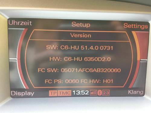

Hallo zusammen habe heute auch mal meinen aktuellen Software Stand angeschaut.
Kann mir einer sagen um welchen es sich genau handelt und ob ich ein Update machen sollte?
Hier das Bild dazu.
Danke schon im Voraus.
SW 5140
