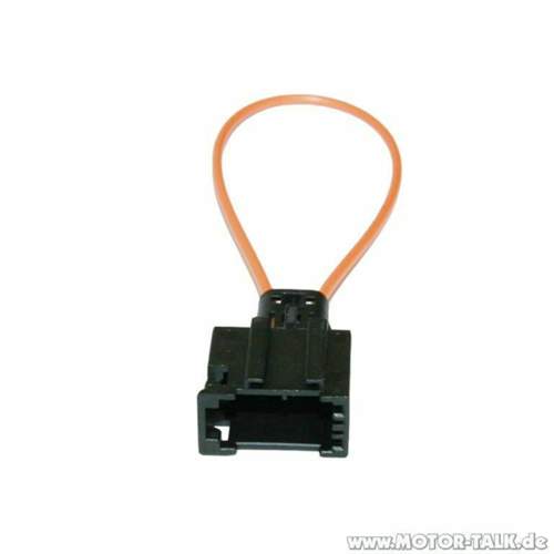

Hallo.
Ich fuhr kurz zur Bank und ging wieder ins Auto. MMI startet wie Normal doch aller 3 Sekunden geht der Ton weg und versucht neu zu laden, bis er wieder weg geht, das ganze in einer endlos schleife . Es ist egal ob ich im AMI oder Radio bin. Telefon ist auch nicht mehr erreichbar, endloses... bitte warten...!
War kurz danach bei Audi zum auslesen und sie haben kein Fehler gefunden.
Nun woran liegt es ? Kennt jemand das Problem?

Die häufigsten Problemfälle sind BOSE System und das Telefon STG.
Man kann über die Ringbruchdiagnose feststellen, welches STG Probleme macht.

Mein Schritt wäre jetzt die Bus Brücke beim Freundlichen geholt , das Telefon Stg freilegen ( hab ich gestern auch gemacht , wenn mann weiß wie kein Problem :-D ) Bus Stecker vom Stg abziehen, die Brücke auf den Bus gesteckt ( damit der Ring wieder Funktioniert) , Stecker vom Telefon Stg abgezogen und probiert ob kein Problem mehr vorliegt :-)

Kann man nich das Tele Stg umgehen zwecks LWL?
Irgendwo gibt es ne Übersicht im Netz welcher LWL umgesteckt werden muß ist ja ne Ring Leitung.
Auf jeden fall nich so aufwendig als alles zu zerlegen vorne im fussraum.

Es ist bei mir das TelefonSTG , habe eine LWL Brücke erstmal drin, da der freundliche mir nicht zu 100% die reperatur garantieren kann. Sie haben ja ihren direkten Ablauf, was sie befolgen müssen bei einer Reparatur. Da ich kein cd Wechsler mehr verbaut habe, können sie ihre Diagnose nicht vollziehen .
Bei dem verbau der Brücke ist es egal wie rum du sie anschließt.
Aber beim Einbau an ein STG , achte darauf, das ein LWL ein rotes Licht blinkt, von dort kommt das Signal.
Meine Frage ist aber nun. Wenn ich ein Telefon STG bei ebay erwerbe. Kann ich es ohne Bedenken einbauen. Oder muss dies noch codiert werden ? Kann ich dies auch mit Vcds machen oder doch zum freundlichen ?
MMI hat höchsten SW stand. Das Telefon STG ( defekte ) war nicht geupdatet!
telefon muss nur codiert werden.kanst du mit vcds machen.muss nicht zu audi.
