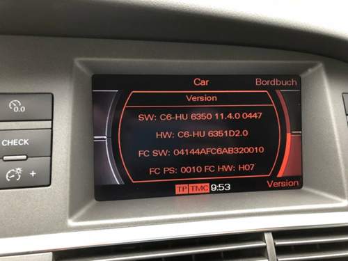

Themenstarteram 8. Mai 2018 um 23:31
also, ich werde da nicht schlau draus.....handelt sich es dabei um die neueste Version, oder werde ich updaten müssen?

Und welche Version hat er? 1140? Dann hätte ich nun auch endlich kapiert, wo die Version steht.

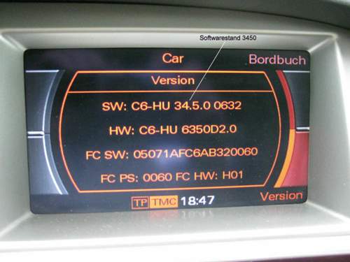

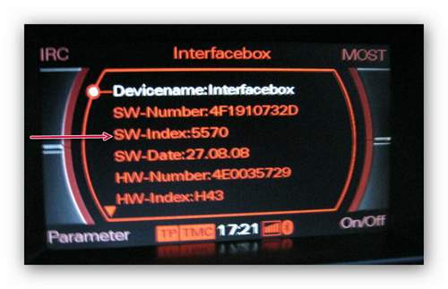

ich denke ja aber diese Anzeige kann ich auch nicht 100%ig interpretieren. Bei meinem ehemaligen VFL sah das anders aus (siehe Bild1) aber es gibt auch eine andere Anzeige wo ich heute nicht mehr nachvollziehen kann wie ich die damals angewählt habe (siehe Bild 2 nach dem Update). Möglicher Weise kann man dieses Bild auch erst nach dem Update anwählen - ich weiß es leider nicht mehr da es etliche Jahre her ist (Herbst 2011).

@Und welche Version hat er? 1140?
Ja.
Den SW Stand erstes Bild kann man unter "Setup" und der Auswahl folgen.
Das zweite Bild wenn man "Setup" und "Return" gleichzeitig drückt.
Dann erscheinen alle Komponenten im Mostbusring.
Interface auswälen, dort steht dann der SW Stand!

Der Stand auf dem Bild oben ist nicht 6350 ? Auch wenn es diesen offiziell nicht gibt... ?
Meiner Meinung nach:
SW = Software
HW = Hardware
Also Softwarestand 3450
@"Der Stand auf dem Bild oben ist nicht 6350"
Nein!
6350 ist der Gerätetyp!
6350=ohne Videoeingang
6351=mit Videoeingang
