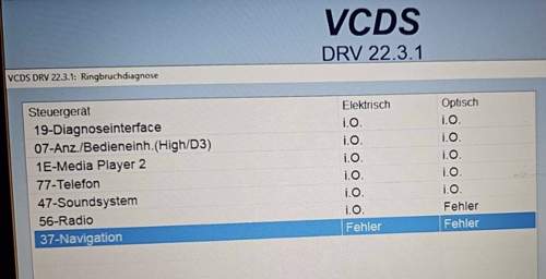

Hallo ich habe eine Frage und zwar funktioniert mein MMI 2G High nicht mehr. Das Logo vom MMI kommt nur kurz und verschwindet Tasten haben kein Licht und reagieren meistens nicht nur sehr selten ab und zu und dann kommt das Logo und verschwindet. Was könnte es sein hab auch ein Bild von der Ringbruchdiagnose

was ist an dem Bild nicht zu verstehen? Also zuerst mal das Navigerät im Kofferaum checken? Spannung da? Lichtwelle geknickt, Wasserschaden? Dafür sorgen das alles wieder geht. Ansonsten Ersatz beschaffen. Ich glaube das Navi hat nicht mal Komposchutz. Das wäre dann sehr einfach bis auf die Kosten eines gebrauchten Gerätes. Beim Suchen Augen auf. Am Besten wären Geräte mit Baujahr 2008. Danach wurde MMI3G eingeführt.

Ist kein wasserschaden sobald ich das navi einstecke hat es kein strom jedoch wenn i h den wechsler von hinten vorne im Handschuhfach anstecke hat er strom
is ja auch logisch. sind zwei unterschiedliche Geräte. Also schauen, ob die Sicherung defekt ist. Die findest Du im Handbuch. Wenn es das nicht ist, musst Du Dich nach einem anderen Gerät umschauen.

Kauf dir eine Mostbus Brücke und Brücke den Navirechner wenn das System an bleibt ist der Rechner defekt.
Ev. Gleich zwei Brücken kaufen da bei der Ringbruchdiagnose auch das Radio fehlerhaft ist.

Ich glaube es war ein kurzschluss und seitdem ist dieses problem
