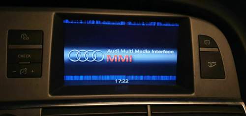

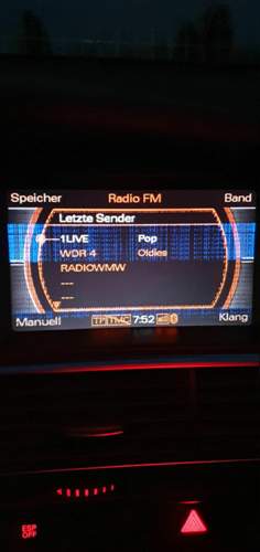

Guten Abend,
habe seit ein paar Wochen ähnliches Problem mit meinem Dicken.
Das Display zeigt, mal mehr mal weniger, blaue Streifen im Display.
Wenn ich z.B. den Radiosender wechsel "wandern" die blauen Streifen.
Auch beim "Hochfahren" wird das Audi-Logo ganz normal angezeigt.
Kann ich hier etwas mittels VCD auslesen?
Bin über jeden Ratschlag dankbar.
mfg

Wäre der Bildschirm der eines Notebooks oder eines Computer-Monitors, würde ich sagen: Fehler in der Ansteuer-Erlektronik für den Bildschirm, oder - bei sich ändernden Fehlerpositionen - auch Fehler in der Grafikkarte.
Grüße, lippe1audi
Geh persöhnlich auch von nem fehler der hu aus. Aber vllt. Hat ja jemand schonmal ähnliche Erfahrungen gesammlet bevor ich mir neue steuergeräte kaufe
Bevor Du Dich mit der HU beschäftigst würde ich erstmal ein anderes Display ranhängen. Vielleicht kennst Du jemanden der eines hat, oder schiesst Dir eins bei iBä für ca einen Hunni. Tachobrille ab und tauschen. Auch Displays haben manchmal Fehler. Könnte auch Oxidation am Stecker sein.
Grafikprozessor als auch der Treiber für das Display ist auf der HU.
Deswegen denke ich es liegt an der HU.

Meine Hypothese:
Wenn die Fehl-Zeichen "fest" sind, ist es das Display.
Wenn die Positonen der Fehler wandern, ist es was Externes, also nicht der Bildschirm.
Grüße, lippe1audi

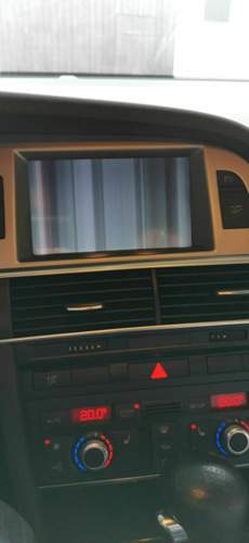

Unser A6 hat ein ähnliches Problem wie Omega1702 es vor drei Jahren hatte, leider hat darauf niemand geantwortet. Vielleicht kann ja mittlerweile jemand weiterhelfen. Foto vom Problem im Anhang. Radio läuft noch, also kein Komplettausfall des MMI. Ich hoffe, es ist nur das Display und nicht die HU?
Img-20201214-wa0001
Bei diesen sehr regelmäßigen Störungen - Streifen, senkrecht und schön parallel runter - würde ich auf das Display tippen. Genauer gesagt, auf die Ansteuer-Elektronik, die direkt am Display sitzen müsste.
Ich hatte so'n Display noch nicht einzeln in der Hand. Aber wenn die nicht grundsätzlich anders aufgebaut sein sollten als Notebook-Displays, dann wird es passen.
Grüße, lippe1audi
