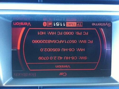

möchte mich hier mal reinhängen; woran erkenne ich, welches MMI ich habe?
Foto-1-5
Das schaut sehr nach einem, auf dem Kopf stehenden, 2G MMI High mit der Softwareversion 4220 aus 🙂
Hie ein bisschen was zum Lesen => MMI
Hier noch mehr Info => Klick mich
