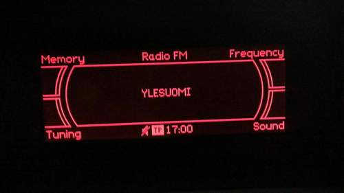

mmi bildschirm komplett rot und keine navi karten anzeige .sagt uns mmi 2g basic.
bitte foto von deinem mmi bildschirm
kein navi Bild nebenbei
@ladadens schrieb am 6. Januar 2020 um 10:09:21 Uhr:
mmi bildschirm komplett rot und keine navi karten anzeige .sagt uns mmi 2g basic.bitte foto von deinem mmi bildschirm
Das dachte ich auch aber war nich sicher.
Danke
@ladadens schrieb am 8. Januar 2020 um 20:31:26 Uhr:
mmi basic ist das
