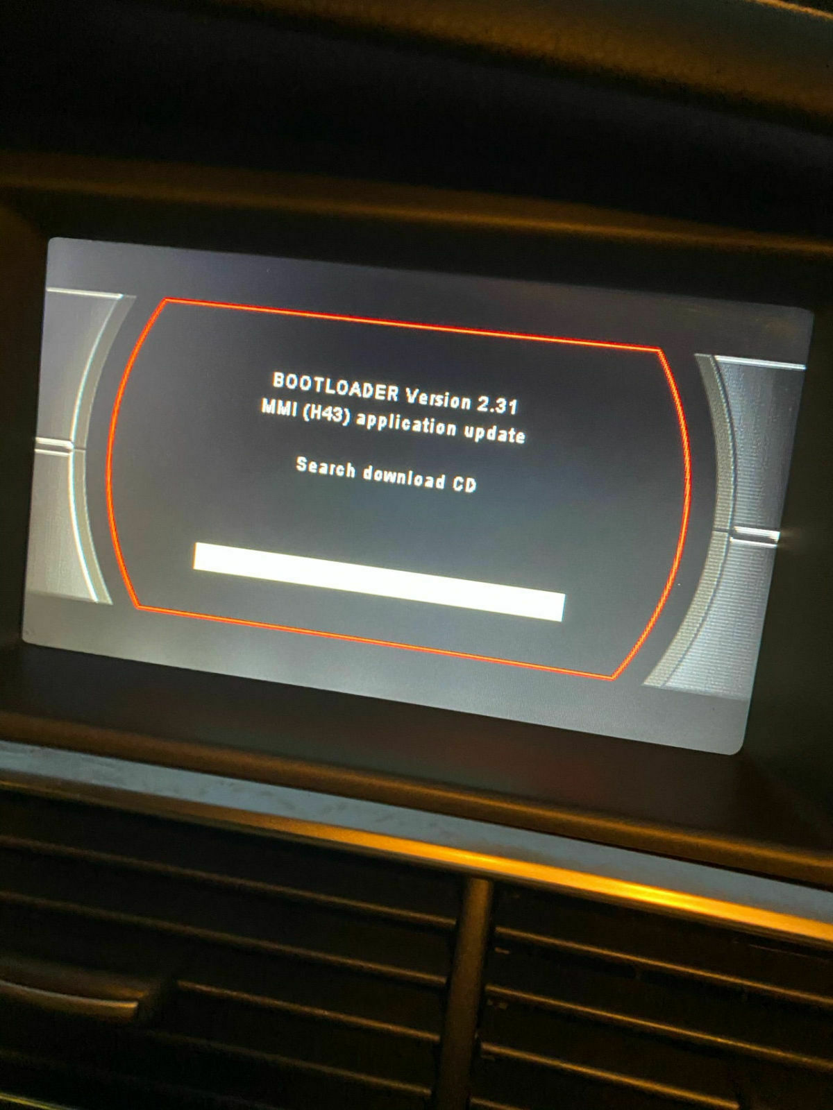

Hallo bin hier neu kann jemand mir helfen gestern hab ich in Einstellung rumgespielt und bootloader aktiviert jetzt komme ich nicht mehr raus wenn ich Motor auch ausschalte wäre es nett wenn jemand mir helfen kann danke
Audi A6 lim
Bj. 04.2004
an den Einstellungen rumgespielt bedeutet das Du im Hidden Menue (grünes Menue) warst? Das sollte man nur machen wenn man auch weiß was man da tut und deswegen lasse ich schon seit 10 Jahren die Finger davon.
Der Bootloader will offensichtlich eine Update-CD sehen. Wenn Du sowas hast, dann lege die erste CD ein und beobachte wie es weitergeht. Wenn nicht würde ich versuchen die CD's zu besorgen.
Ansonsten gibt es hier den ein oder anderen Spezialisten, die sich damit auskennen und helfen können. Ich würde an Deiner Stelle per Sufu nach Bootloader suchen und bisschen lesen, dann solltest Du die User mit Ahnung entdecken und ansprechen können.

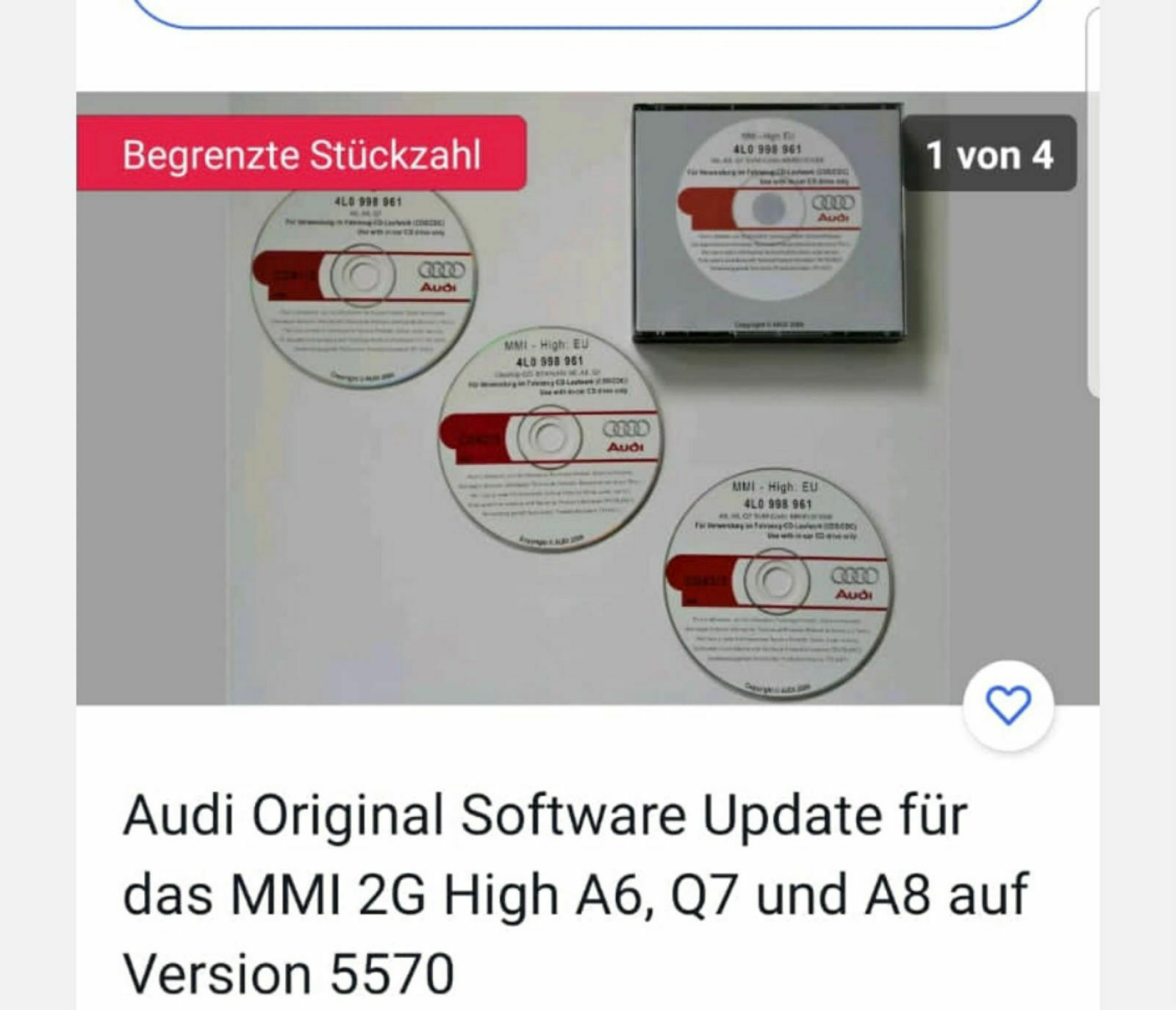

Hi danke mal für die Antworten. Ja genau im hidden Menü.
Cd hab ich bestellt aber hoffe dass ich die richtiger cd bestellt habe, schicke Foto
wenn du MMI 2G high hast und die CD's keine schlechten Kopien sind, sollte das passen.
Von wo erkennt man?
Bei mir steht bootloader Version 2.31 MMI (H43)
von den Bootloaderversionen habe ich keine Ahnung aber auf Deinem Bild sieht man einen farbigen Monitor, demnach müsste es MMI 2G high sein. Den farbigen Monitor gab es erst ab der High-Version - bei den anderen Versionen war die Darstellung rot. Hier kannst Du Dir die Unterschiede der Versionen anschauen:
https://www.motor-talk.de/faq/audi-a6-4f-q70.html#Q4845674
Moin nochmal, habe heute die CD rein getan, erst stand dort searching download, danach Error. Also es hat nicht geklappt, kann jmd. helfen ?
