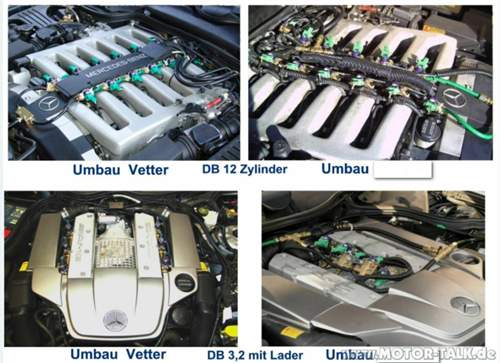

Die 500er Modelle sind noch gut umzurüsten, währenddem bei den R Modellen schon ein regelrechter Striptis stattfindet.
Etwas schwieriger wird es da schon wie im Bild , beim 3.5 AMG Kompressor, oder beim 12 Zylinder, wo die Motorhaube auch noch zugehen sollte 😉
Den Namen dieser Ingenierkunst hab ich weggelassen.

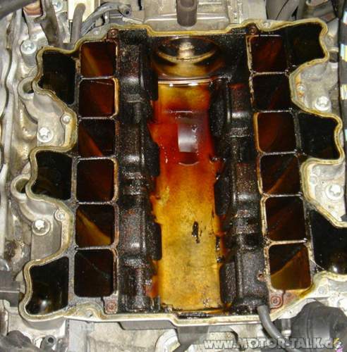

Beide Fahrzeug-Motoren erfreuen sich seit Jahren weiterhin bester Gesundheit.
Die 8 Zylinder sumpfen etwas, ist aber normal.
Db
Sumpf

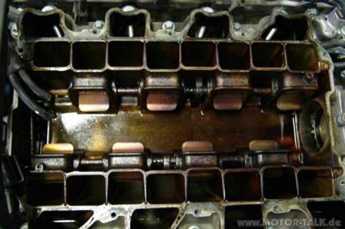

Das ist doch das saugrohr vom M272!?
Hierbei sind ober- und Unterseite miteinander verklebt! Wie hast du diese getrennt, und vor allem, wie klebst du diese wieder zusammen?
Dein Bild zeigt auch sehr gut, warum es immer wieder Probleme mit brechenenden schalt- und tumble klappen (diese sind aus Kunststoff) durch den Ölschmodder kommt!
Sieht wirklich unschön aus!

Thema Schaltsaugrohr...ich denke, das sieht schlimmer aus als es ist. Der 272 hat kein AGR, dafür hinten an der 1. Zylinderbank eine von der Nockenwelle angetriebene Zentrifuge zwecks Kurbelgehäuseentlüftung, welche direkt unterhalb des LMM mit der Entlüftungsleitung der anderen Zylinderbank, also Bank 2, angeschlossen ist. Von da ballerts dann direkt durch die Drosselklappe in das Schaltsaugrohr. Ok, auf Dauer und wenn man viel mit zu hohem Ölstand fährt, könnte da schon mehr "reinsiffen" und vorzeitig verkrusten.

@icomworker: Danke, jetzt hab ich´s verstanden mit dem sumpfen. Stehe nicht so oft vor nem offenen Motor ;-)
