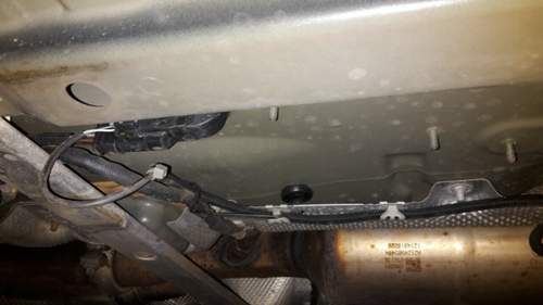

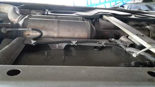

Temperatursensor tauschen. Fahrzeug auf Klötzer stellen. In diesem Fall die rechte Seite. Bodenverkleidung mit 2 Metallschrauben 8er Nuss und einigen Kunststoffmuttern 10er Nuss befestigt. Dann sieht man schon den Stecker für den Temp-Sensor und auch das Stg für den Nox-Sensor.

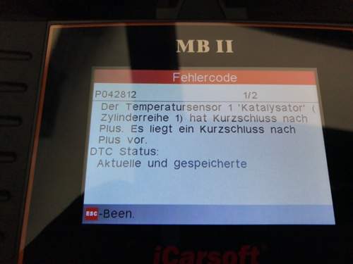

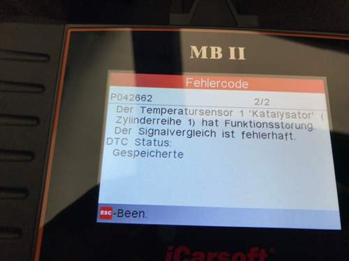

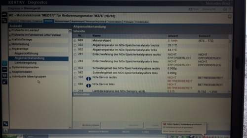

Bei mir ging heute die Lampe an, aufgrund von Tempsensor Kat rechts plusschluss. War jetzt nur als gespeichert drin und kam so erstmal nicht wieder rein, aber in den Istwerten sieht man eine Differenz zwischdn links und rechts von gutem 50grad. Denke mal dass der rechte mir bald komplett aussteigt.
Zudem war noch ein Fehler bzgl Kraftstoffdruck zu niedrig drin. Beide Werte sind aber letztlich in Ordnung gewesen. Wer weiß, mir ist gestern aber auch ein Marder übers Auto gelaufen :-(

Jup gestern auf der Heimfahrt war er auch wieder drin. Jetzt auch gespeichert und aktuell. Temperatur rechts soll 665Grad betragen...links waren es 110grad. Ich hoffe aber ma,, dass ich da nicht wie andere jetzt regelmäßig die Dinger tauschen muss.
+2
Tempsensor ist mit Überwurf 17er Schlüsselweite befestigt. Beim Stecker vorsichtig sein. Erst graue Sicherung ein Stück nach hinten ziehen und dann kann man auch die Haltefeder hochdrücken und den Stecker abziehen.
Aufwand hält sich in Grenzen und kompliziert ist das auch nicht.
