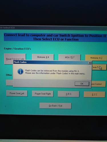

Es geht auch ein KKL-Interface mit diverser Software, z. B. VolFCR.
Bei der Fenix funktioniert es so nicht! Aber mit einer Blinkbox. (Volfcr gibt auch nur den Hinweis, dass bei Fenix auszublinken ist).

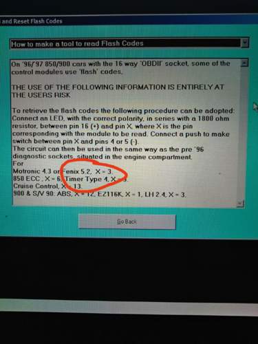

Die "Blinkbox" ist einfach nur eine Leuchtdiode mit Vorwiderstand und ein Taster, die man in bestimmte Pins der OBD-Buchse steckt. (Plus, Masse, sowie den Pin des Steuergeräts - in diesem Fall Nr. 3)
Eine genaue Anleitung fürs Auslesen und Löschen der Fehlercodes habe ich hier mal gepostet - inkl. Bauanleitung für die Blinkbox mit Bild:
https://www.motor-talk.de/.../...nen-96er-850-benzin-t6628353.html?...

Nein, nein! 😛 Fenix ist generell nur auszublinken. Die Fenix-Schaltfläche im VolFCR ist bei 850 und ebenso X70 gelb eingefärbt, und wenn man draufklickt, bekommt man nur ein kleines Dialogfeld: "Bitte auf Pin 3 ausblinken mit selbstgebauter Blinkbox".
Es öffnet sich kein neues Fenster zum Einwählen, Codes anzeigen lassen, löschen etc..! Das geht nur bei den grauen Schaltflächen

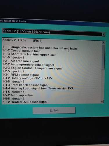

Nicht dranhängen, nur das Programm öffnen:
Alles was gelb ist, ist nur ausblinkbar:

@Gipsy58 Das war kein Witz. Du hast mit der Fenix 5.2 (10V-Motor) ein Motorsteuergerät, das auszublinken ist, und auch die MKL ist so zu löschen.
Du benötigst dafür nur dieses kleine Selbstbau-Ding aus Leuchtdiode + Druckknopf, das man in einer Minute, beisammen hat, kein Auslesegerät, keinen PC.

Vielen Dank, - Termin steht schon seit gestern. :-) Aufgrund seiner hervorragenden reputation hier, bin ich auch voller Vertrauen, daß er das Problem findet. Der fromme Wunsch mit der "Selbstbau-Anlage mit Diode, ist gut gemeint, an dem Zusammenbau hapert es gartantiert auch nicht, nur blicke ich ehrlich gesagt nicht durch, was das mit zu Klemme 1,3,6,12 oder 13 in der Praxis soll. Ein Gerät ist mir da bedeutend lieber und jemand, der damit umgehen und das Ergebnis richtig bewerten kann.Viele Grüße René
