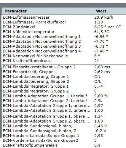

Habe allerdings grade die Werte für die beiden Lambdasonden ausgelesen:
Sonde 1: In allen Situationen Werte um 1. Genauer von 0,94 bis 1,0 (mit einer Ausnahme - dazu aber gleich...)
Sonde 2 (die neue Kontrollsonde): Im Stand bei eingeschalteter Zündung 0,45 Volt - sobald ich den Motor starte: 0,0 Volt ...
Kann das jemand deuten?
Zur o.g. Ausnahme bei Sonde 1: Im Schiebebetrieb gehen die Werte hoch bis 3,5 und mehr ... ist das normal oder könnte das mit erhöhter Ölverbrennung durch mürbe Ventilschaftdichtungen zusammenhängen?

So, jetzt leider doch nochmal "nur" ein Zwischen- und kein Abschlussbericht ...
Ja, ich messe die Spannung während der Fahrt auch über OBD-Adapter und Handy. Vorhin waren's bei Fahrtantritt dann stete 0,39Volt. Hat allerdings nur ein paar Minuten/km gehalten - dann kam wieder die böse 0,00 ... und kurz darauf die logische MIL.
Bin mir trotzdem relativ sicher, dass wir den Fehler gefunden haben: Werde mir den fahrzeugseitigen Stecker am Samstag bei Licht, und schönem Wetter mal in Ruhe vornehmen, ordentlich reinigen und die Kontakte mit geignetem Werkzeug noch etwas nachbiegen. Dann geht mir hoffentlich so schnell kein Licht mehr auf ;-)
Falls ich Erfolg haben sollte: Was wäre ein "ordentlicher" Wert für die Sonde? 0,45V vermutlich ideal?
Und was kann man aus einem niederen Wert ableiten? Kat im Lebensabend?
Werde weiter berichten.
sim

Ich hab alle Werte daheim aufm lappi ... mit Vida dice mal abgespeichert ...
