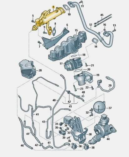

Meine glühkerzen müssen neu und ein weiterer Fehler kam: P201500 Saugrohrklappen-Positionssensor. Was ist hier defekt?

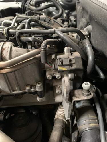

Hallo Saugrohr Klappe war bei mir auch fällig. Es ist die 15 auf dem ersten Bild
Es gibt wohl auch Reparatur Sätze ,aber damit habe ich keine Erfahrung. Ich habe die ganze Einheit getauscht Mit freundlichen Grüßen
Okay danke.
Originale Einheit dann verbaut? Und Fehler danach verschwunden?
Hallo
Ja Fehler war danach weg.
