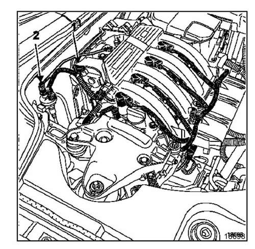

Weiß jemand wie man diesen Schlauch/Leitung (Nummer 2) nennt beziehungsweise hat jemand eine Teilenummer.
0001
Was ist daran angeschlossen?
Genaue Daten vom Fahrzeug solltest Du bitte mal bereit stellen.
Motornummer mit der Zusatzzahl, Baujahr...
