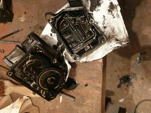

Hab das agr geöffnet ist es normal das da recht viel schwarzes stinkedes Öl raus kommt? Das am Boden ist alles ausgelaufen.

Denke das da ein neues Ventil rein muss. Die Dichtung ist auch am Gehäuse als Schleife rausgehangen.
😰 Wow! Nein ich denke nicht, dass das normal ist. Da sind Dichtungen, die den schwarzen Kasten eigentlich "abschotten" sollten, damit da nix rein kommt. Aber ich frage mich sowieso, wie da so viel Öl hin kommt. Ich glaube nicht, dass das so gehört. ^^
Ich frage mal noch @-[BF]- , was der dazu sagt. Also ich glaube nicht, dass das normal ist.
Wie sieht denn der Teil des AGR aus, der im Abgas hängt? Ist der (also das Ventil an sich) stark verkokt und der Weg ziemlich dicht?

Eigentlich sieht der Abgasbereich garnicht so wild aus. Aber die 2 Teil dahinter waren extrem. Da konnte ich ganze Steine mit den Fingern ausbrechen.
Das Öl kann es ja nur von innen mit der Zeit da eingedrückt haben.
Wenn ich ein neues AGR kaufe lieber direkt original oder Zubehör?
Wenn Zubehör ist dann der Hersteller auch egal?
Ich würde solche wichtigen abgasrelevanten Bauteile nur original kaufen. Aber erstmal gilt es zu klären, ob das Öl da sein darf oder nicht. Ich denke nicht, bin aber nicht sicher... @a3Autofahrer Wer könnte denn sowas noch wissen?

Vielleicht haben @garrettv8 oder @felix945 eine Idee zu dem Foto vom AGR.
