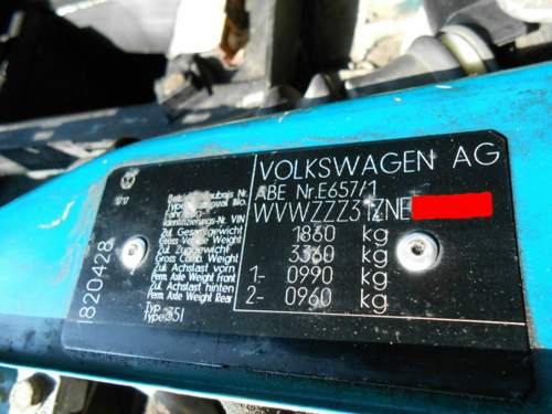

Ich muss mal eine blöde Frage stellen zu den beiden Bildern.
Diese Fahrgestellnummer 31-P-200 001, die kann ich weder auf irgendwelchen Aufklebern noch sonst wo finden.
Was bedeutet diese Nummer genau bzw. wo ist der Unterschied zur FIN?
Die FIN ist ja normalerweise 17 stellig.
Sorry für mein Unwissen...
Doch, die Nummer findest Du.
Als Beispiel meine Fahrgestellnummer:
WVWZZZ31ZNE??????
WVW = VW
Z sind Füllzeichen
31 = Fahrzeugtyp
N ist das Modelljahr, hier 1992, P = 1993, R = 1994
E = Produktionswerk Emden
?????? = die sechsstellige Seriennummer
Fin-typschild
@Hans-57 schrieb am 9. September 2018 um 23:34:13 Uhr:
WVWZZZ31ZNE??????
WVW = VW
Z sind Füllzeichen
31 = Fahrzeugtyp
Achso verstehe, das ist einfach nur ein Teil der 17 stelligen FIN.
Ja gut dann weiss ich Bescheid.
