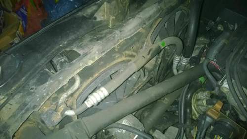

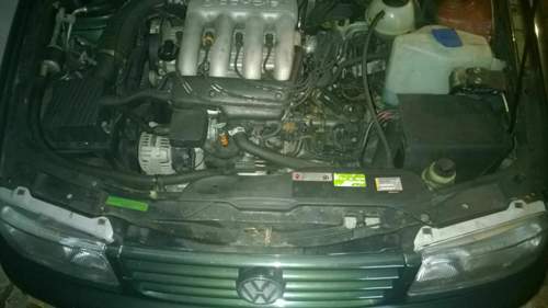

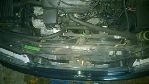

zur einschätzung der lage anbei also fotos der situation: nach abschrauben einer ersten blende sind weder lüfter, geschweige denn klima und kühler überhaupt zu sehen. damit wird auch erklärlich, wieso die zeichnung/anleitung oben als nicht hilfreich empfunden wurde. nach meiner laienhaften einschätzung wird das entfernen der 2. abdeckung einen ausbau der frontpartie und auch der scheinwerfer nach sich ziehen.

Das Lüftergedöns samt Halter vom Kühler abschrauben 4 Schrauben und weg nehmen.
Kühler vom Kondensator lösen und nach oben wegnehmen.
Natürlich mußt Du Kühlwasser ablassen und Kühlerschläuche lösen
Der Kühler klemmt nur per 2 Schrauben die von oben durch den Querträger gedreht sind.
Das alles sieht der Schrauber oder man nimmt das Buch vom Etzold zur Hand.
In den FAQ gibt es Links zum Teileprogramm von VW wo auch Explosionszeichnungen zu finden sind
Sicher findet man auch über die Suche was.
Nachtrag. Keinesfalls die Klimaleitungen öffnen oder zu stark belasten
