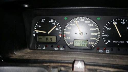

Hi leute will hier nua ne frage stelln zwecks verbrauch
schaut euch mal das bild an was ich gemacht habe ca 50km 110-120 kmh (war beschränkt)
Wie funktioniert das mfa ???

was für ein bild? ich seh keins
Vollgetankt rauf auf die autobahn
also ein 4tl von der tankanzeige sind ja ca 17liter und ich bin 177km gefahren das sind 10liter verbrauch auch wenn das mfa so wenig anzeigt 😉
Dad dingt lügt nua damit man sich besser fühlt lol
Moin.
Nach der analogen Anzeige darfst du mal gar nicht gehen.
Meine Nadel fängt erst ab 150 km an zu wandern.
Mein MFA ist Unterdruck gesteuert, ich denke mal deins auch. Ist auch nicht genau. Meins zeigt 1l weniger an.
Einfach wieder voll tanken und dann ausrechnen.
die Tanknadel im B3 ist nur im unteren Drittel genau, ab Resrve sehr genau, wenn sie den eingestellt ist. Die Unterdruckanzeige wird von vielen Dingen berücksichtigt. Entscheident ist der Saugrohrdruck und der Geber am Tacho. Fährst du viel mit Schubbetrieb, kommen solche Anzeigen zu Stande. Neuen Geber würde das bissl besser machen, aber eventuell um 1 Liter. Lohnt also nicht.
Der VR6 und der 2E mit Auswertung im Motorsteurgerät und dann Signal zum Tacho ist da schon genauer, aber auch nicct so exakt wie die Modernen. Die Abtastung von 5 Sekunden kommt dem auch nicht positiv entgegen, da der Wert einfach zu selten aktuallisiet wird. Das kannst du gut beocbachen, wenn der Hobel noch kalt ist und du im Stand stehst, dann haste rucki zucki 99,9 Liter da stehen und der fällt im kalten Zustand schneller wie im warmen.
Gruß Wester
super danke für die antworten also am besten immer wieder volltanken und ausrechnen damit man sicher sein kann ...
werd mal ein bisschen mit schreiben und es euch dan mitteilen wenn ihr interessiert seit

sodala sorry für die verspätung
also
30km stadtverkehr stop and go
5mal im stand ca. 5min laufen lassn bis ich die scheiben abgekratzt hatte 😉
213km landstraße ca. 70-100kmh
354km autobahn (inkl 50km mit 160kmh) +(25km mit 140kmh) der rest 120-130kmh
also 597km strecke laut MFA 2 10liter
tanknadel war ein bisschen übern roten bereich
hab dan vollgetankt 57,36liter super
also 9,6 Liter im durchschnitt ist ja e super
für den motor 😉
Ps. winterreifen 195er luftdruck 2,4bar
