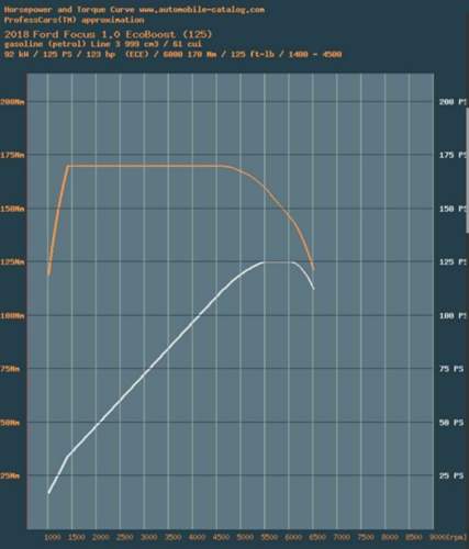

Das ist kein Saugmotor!!!
Deshalb hat der 1.0 bei 1450 Umdrehungen sein volles Drehmoment von 175Nm,im Overboost für ca 20sec. Sogar 200Nm.
Wie schonmal dargestellt ist er damit bis 4000 Umdrehungen viel kräftiger als der frühere 2.0 Saugmotor, welcher vor wenigen Jahren das Non+Ultra war.
Hochdrehen ist beim EB eher kontraprodukiev. (Mag beim VW vielleicht anders sein)
130 kmh ca3000 Umdrehungen.
Bis dahinn schaltet er auch den Zylinder ab.

Aber nur die müssen hochgedreht werden.
Hab auch nie von "hochdrehen" geredet..
Es geht um Schwungmasse und die hat kein Motor mit geringem Hubraum
Ok. Hab das dann falsch interpretiert.
Kleine Masse wird ja durch Drehzahl ausgeglichen.
Der neue Motor hat im Drehzahlkeller an Laufruhe gewonnen und eine Anfahrschwäche hatte doch schon der Alte 1.0 nicht.
Eigentlich hat der Ford Dreizylinder als Ersatz zu den bei den Mitbewerbern üblichen Ausgleichswellen eine vergrößerte/unwuchtige Schwungmasse erhalten, die des öfteren gelobt wurde.
