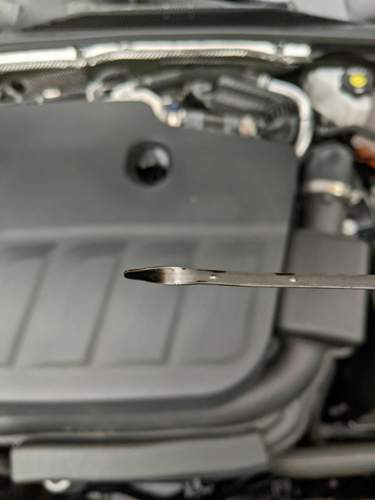

Hab gerade Öl aufgefüllt (ca 1,2 Liter bis Mitte Messfenster) und nun kann man auch am Peilstab die Füllmenge vernünftig ablesen. Werde den Verbrauch nun auch überwachen und dem Händler diesen auch entsprechend mitteilen.
Der Wagen ist nen Leasingfahrzeug und Inspektionspaket habe ich auch gebucht. Von daher kann es mir erst mal egal sein, was die Ursache ist, aber ich will halt auch nicht liegen bleiben und eigentlich will ich nicht ständig Öl auffüllen.
Mal schauen ob das Geräusch nochmal Auftritt. Leider kam das ja nur sporadisch. Ich halte euch auf dem Laufenden.
Daimonion
Da ist doch immernoch zu wenig drin...
Ist bis zur Mitte der Messzone des Peilstab aufgefüllt. Sieht man auf dem Bild leider nicht so richtig, da sich das Handy nicht schnell genug scharf gestellt hat.
