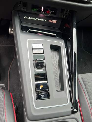

Mittlerweile hab ich fast alle zusammen das einzige Teil wo noch fehlt ist das wo der Wahlhebel ist Rest ist schon da hab auch schon angefangen umzubauen.
Aber ist leider doch nicht ganz so einfach wie ich dachte es muss die komplette Mittelkonsole gelöst werden und nach hinten geschoben werden damit man das Teil rechts raus bekommt und wieder rein.

So sieht der Umbau aktuell bei mir aus das Matte Teil fehlt jetzt noch als glänzend Hoff es kommt die Tage
Wie hast du denn den Schriftzug da rein bekommen? Sieht spitze aus!
Hab ich im netzt gefunden bittet jemand an find ich um Welten besser als Nur Golf hab von ihm auch meine Einstiegsleisten
