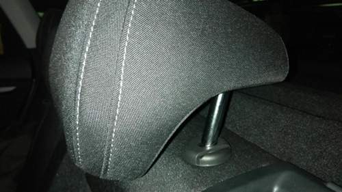

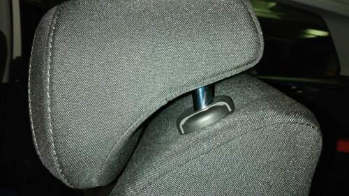

Bei meinem - normale, keine Vario-Sitze - gibt's nur eine minimale Höhenverstellung:
- ganz eingeschoben, auf der Rückenlehne aufliegend
- um etwa 2 cm angehoben und eingerastet (-> Bild 1)
Die äußeren Kopfstützen haben deutlich längere Verstellwege (-> Bild 2)
Hm, das wundert mich auch. Platz für längere Kopfstützenstangen wäre schon noch neben der Durchladeklappe.
Kopfstuetze-mitte-a
Kopfstuetze-aussen-a

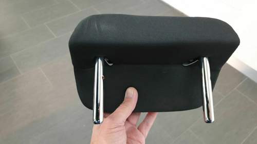

Aufgeklärt: der betreffende Karoq hat die "Durchreiche" in der Rücklehne. Dann hat die Kopfstütze nur kurze Stäbe.
Ganz rausziehen - falls mal erforderlich - geht aber.

Moin,
genauso ist es bei mir. Hatte am Wochenende zum ersten Mal die Rückbank umgeklappt. Damit die Nackenstützen nicht auf der Sitzfläche aufliegen, habe ich diese ein Stück weiter raus gezogen. Bei der in der Mitte staunte ich nicht schlecht. Ganz rausbekommen habe ich sie aber auch nicht, wollte auch nichts kaputt machen.
Geht diese denn definitiv raus ??
