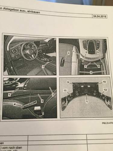

Einbau hab ich heute selbst gemacht. War ein großer Kampf mit dem ersten Schritt um an die Schrauben zu kommen. Hat dann am Ende aber doch alles geklappt und sieht bombastisch aus.

Hier eine offizielle Anleitung zum ausbauen der Abdeckbox..
Img-6733
Img-6734
Hier das komplette auf einem Bild...
