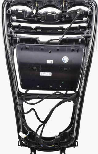

Weiß eine von Euch der Leitungsatznummer für die Ambiente Beleuchtung in Mittelkonsole, der auf dem Foto zusehen ist?
@vectracaravan Habe genau das Teil bei meinem verbaut, ging alles einwandfrei
