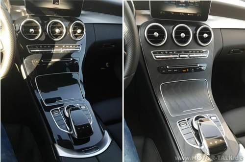

Als Klavierlackoptik-Geschädigter möchte ich das Thema nochmal aufgreifen.
Mit dem aktuellen Modelljahr ist die Analoguhr nicht mehr serienmäßig, daher sollte es ja eine Abdeckung in Holz (z. B. Esche schwarz) geben, die 1:1 passt, ohne dass noch weitere Komponenten (Schalterleiste etc.) benötigt werden. Mein Freundlicher hatte mir die Teile & Preise herausgesucht, wirkte dabei aber etwas unsicher, so dass ich nicht sicher bin ob die Teilenummern stimmen.
Meine Fragen daher:
1) Hat das schonmal jemand so umgebaut (nur Abdeckung Mittelkonsole von Klavierlack zu Holz, ohne Analoguhr)? Was hat der Spaß gekostet bzw. wieviel Arbeitszeit/AW muss man dafür rechnen?
2) Hat einer von den Experten zufällig die Teilenummern zur Hand (Abdeckung Mittelkonsole + Deckel Aschenbecher) oder jemand eine FIN, in der Esche schwarz offenporig, Automatik, keine Analoguhr, kein Ablagepaket (Becherhalter) und keine Ambientebeleuchtung verbaut sind (falls letzteres überhaupt einen Unterschied macht)?
Mein Händler hat übrigens ca. 550€ brutto für beide Teile (Abdeckung + Deckel) aufgerufen, zzgl. Montage.
Danke schon einmal!

Heute war es endlich soweit =) etwas über 600,- mit Einbau bezahlt
A2056804506 ist richtig für Automatik, ohne Uhr, mit Ambiente
Bei Interesse für A2056803208 kann ich gerne Foto machen /PN
Vergleich
20170328-151044
Sieht sehr schön aus

@Mikash schrieb am 28. März 2017 um 15:31:25 Uhr:
Die A2056803208 steht für welche Ausführung?
@hitzi schrieb am 29. März 2017 um 20:41:41 Uhr:
Klavierlack schwarz. Automatik, ohne Uhr, Ambiente
