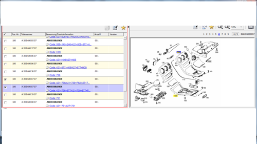

Es gibt zwei Teilenummern für Esche Schwarz einmal die von dir genante 205 680 87 07 und 205 680 38 07
Die 38 07 hat keine Code Benenung
Hier mal ein Bild aus dem EPC
Epc

Das ist seltsam, die A205680 3208 ist eigentlich die Standard-Klavierlackkonsole. Siehe z. B. hier
Hier noch ein Beispiel für die Abdeckung in Esche schwarz mit Ausschnitt (A205680 8707).
Per Ausschlussverfahren wäre ich daher versucht, die von W140 420 genannte Teile-Nr. A205680 3807 im Online-Teilehandel, also mit Rückgaberecht, zu bestellen. Bin aber erstmal eine Woche auf Dienstreise, danach gehe ich das an.

A 205 680 38 07 kannst du bestellen, wenn du einen Schaltwagen hast.
Themenstarteram 5. Juni 2016 um 18:05
Ja das macht Sinn. Die A205680 3807 hat ja keinerlei SA-Codes dabeistehen, ist also die Basisvariante ohne Automatik und ohne Uhr.
@Ex-Nokia, das ist dann vermutlich die Teilenummer aus deinem Umbau, oder?
Gibt es nun noch eine dritte ET-Nummer für die Abdeckung mit SA-Code 736 (=Esche schwarz)? Im kostenlosen Teilekatalog gibt es jedenfalls auch nur die beiden bereits diskutierten Nummern für SA 736 Esche schwarz. Im offiziellen EPC anscheinend auch.
Kann es sein, dass die Kataloge erst mit Verzögerung um die Teile für neue Modellvarianten ergänzt werden?
