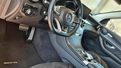

Leider hat mein neuer GLC die >Mittelkonsole in Klavieroptik.
Hat jemand diese schon mal getauscht? Ist der Aubau sehr aufwändig??

Die Demontage der Mittelkonsole ist recht einfach. Zuerst muss die Blende vom Taster für das Fach in der Mittelarmlehne ausgehebelt und darunter die Schrauben rausgedreht werden. Danach kann man die gesamte Mittelkonsole nach vorne wegziehen. Achtung: Auf der Rückseite, auf die Verkabelung achten. ;-)

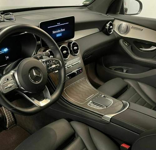

Ich habe das Facelift ab 2019 , weiß jemand ob das vom Vormopf passt? ist ja alles gleich ausser das Touchpad??

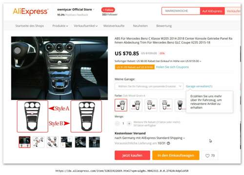

Hier eine preiswerte Lösung. Das Teil wird nur aufgeklebt und kann später rückstandslos wieder entfernt werden. Ist allerdings nur Carbon-LOOK. Sieht aber ganz gut aus und ist gegenüber dem Klavierlack recht unempfindlich. Keinem meiner diversen Beifahrer ist bisher irgendetwas aufgefallen. Kostet bei deutschen Händlern das doppelte bis 3-fache und kommt dann ebenfalls aus China.
Gibt es mit und ohne Uhrausschnitt und mit weiteren Oberflächen. Die Paßgenauigkeit ist recht gut. Abdeckung für den Deckel des Ablagefaches ist jeweils dabei.
Zu dem China-Preis kommen noch 19 % EinfuhrUmsatzSt. Habe seinerzeit incl. Steuer/Zoll unter € 50,00 bezahlt.
Einziges Manko: die Lieferzeit liegt in der Regel bei 4-6 Wochen.

Sowas gibts auch bei Amazon. Aktuell für unter 90 Euro inkl. Lieferung.
Beispiel: Amazon-Referenznummer: B077WCKK2N

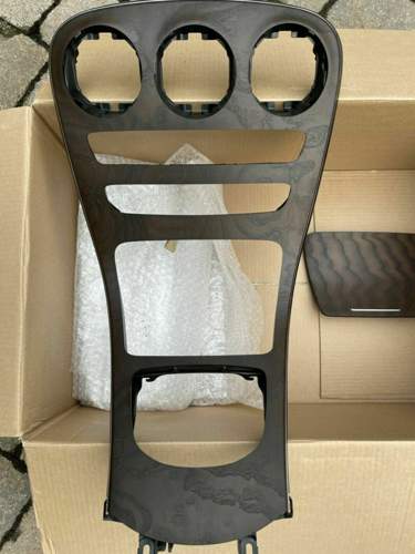

Habe eine neuwertige Mittelkonsole vom Mercedes GLC X253 in Esche Braun offenporig mit Ambientebeleuchtung zu Verkaufen. Baujahr 2019.
Bei intresse gerne Privatnachricht.
GLC Mittelkonsole
Ist das Touchpad des Mopf eig kompatibel mit dem VorMopf?
