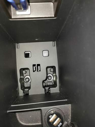

Hey Leute
hat jemand schon mal die Konsole getauscht?
Wenn ja , wie?
Vielen Dank
Lg

Nein dass was abgebildet ist .....
Na wenn es so einfach ist dann kann man sich ja erklären
ja das ist kein Problem du musst jedoch die Mittelkonsole also den Wasserfall abbauen. Und auf die Stecker aufpassen also hinten beim USB die waren bei mir nicht besonders lang der rest einfach mit vorsicht herausclipsen ( kannst es auch per Hand machen) und wenn ich mich recht entsinne dann muss der schaltknauf nicht raus.

Danke! Man kann den Wasserfall über den Schaltknauf lüpfen hab ich jetzt gesehen. Im Kasten wo der USB sitzt sind vermutlich noch Schrauben oder ?
Richtig, bin schnell nochmal zum auto gegeangen und hinten beim usb einfach die antirutschmatte rausnehmen und die 2 schrauben lösen.
