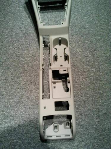

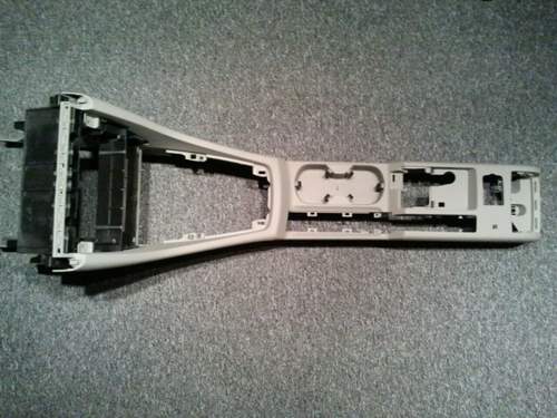

Nabend zusammen,
ich bin gerade mit frischen Teilen Heim gekommen.
Alles für den 2-DIN Umbau ist nun da, der Deckel für den Ascher, Ascher selbst, der Einbaurahmen und die Mittelkonsole.
Nur mit der Mittelkonsole gabs von Anfang an Schwierigkeiten weil man nicht genau wusste welche die Richtige ist.
Im Internet habe ich die Teilenummer 8E0 863 241 F gefunden, aber in verbindung mit meiner Farbe Platin-Hell, gab es nur 8E0 863 241 E EC3.
Die Farbe ist korrekt, Doppel Din ists auch, aber ich bin mir ein wenig unsicher bei den Aussparungen.
Habe direkt mal zwei Bilder von der Konsole angehangen.
Denn ich habe in meinem Auto einen Zigarettenanzünder wo jetzt die beiden Becherhalter sind, das finde ich nicht schlimm, bin Nichtraucher und die Halter finde ich ehrlich gesagt jetzt schon praktisch. Doch rechts neben den Becherhaltern ist so eine große breite Aussparung - wofür ist diese denn gedacht?
Derzeit habe ich da eine länglichere Aussparrung wo bloß ein Ablageeinsatz drin ist, dieser würde also nicht passen.
Und das Loch zwischen der besagten Aussparrung und dem Platz für den hinteren Aschenbecher - ist das für die Mittelarmlehne, ich hoffe es zumindest.
Vielen Dank im Voraus und noch einen schönen Abend,
Marvin

Hi Marvin,
eine Mittelkonsole mit Becherhaltern in der Form habe ich beim B7 noch nie gesehen. Wenn da nicht die TN 8E0 863 241 E EC3 von Dir genannt wäre, würde ich schwören, dass das eine MK vom 8K ist. Bist Du sicher, dass die TN nicht 8K0..... ist? Schau mal nicht auf die Rechnung, sondern auf die Innenseite der MK, da müsste die Nummer auch drauf stehen. Oder sie ist für den US-Markt. Vielleicht gibt es da andere Versionen.
Rainer
Habe gerade mal gegoogelt und bin auf dieses schöne Bildchen aus dem ETKA gestoßen. Schau Dir mal diese und Deine MK im Vergleich an.
Rainer
http://www.audizine.com/.../234689-B7-center-console-swap-**-the-entire-parts-list-in-black.html
ist fürn b7 und sieht richtig geil aus
Themenstarteram 4. März 2011 um 18:47
Hey Rainer, danke für die Mühe.
Also die Teilenummer auf der Konsole selbst stimmt mit der genannten überein, ist also schonmal für die richtige Baureihe.
Wenn ich mir das Bild anschaue, dann ist das genau die, die ich momentan drin habe was die Aussparungen betrifft.
Damit ist ja schonmal beantwortet das das Loch hinten für die Armlehne passt.
Nur die Aussparung direkt über der Armlehne bereitet mir noch Kopfschmerzen, auf dem Bild aus dem ETKA sieht man das diese länglich ist (wie von mir beschrieben und aktuell im Auto drin), die von meiner neuen Konsole ist jedoch breiter und ich weiß nicht was da für ein Einsatz reinkommen könnte :/
Was mir jetzt auch noch auffällt, die Mulde beim Griffstück der Handbremse ist bei der MK auch viel schmaler, d.h. dafür brauche ich auch nochmal einen anderen Einsatz.
Das wird wieder Stress beim Teilemann geben, die wissen nie was zusammengehört :(

Uiuiui, das sieht echt nett aus, da bin ich ja relativ froh was ich für eine Konsole erwischt habe :)
Ist halt nur noch die Frage welche Teilenummern die Einsätze für das Ablagefach mit dem Zigarettenanzündern (wie auf den Bildern zu sehen, jetzt ist das Geheimnis ja gelüftet was da rein kommt) und die Handbremse haben.
Edit2:
Okay, die Teilenummern stehen ja auch in dem verlinkten Thread drin, vielen Dank dafür :)
Nur so recht weiß ich nicht was ich alles noch brauche.
Ich denke mal das ist die Verkleidung der Handbremsenmulde
Hand brake trim: 8E0-863-276-C-EC3
Und das hier das Ablagefach mit Zigarettenanzünder
Power outlet assembly: 8E0-863-284-C-EC3

So hab jetzt noch fix noch etwas gegoogelt und so wies ausschaut muss ich wirklich die Handbremsenverkleidung ändern da sich diese minimal in der Breite unterscheiden....
Das habe ich mir bis jetzt zusammengesucht, weiß nur nicht ob ich auch das brauch wo nichts dran steht, weil ich einfach nicht weiß wofür das genau ist.
8E0 863 276 C EC3 Blende für Handbremshebel
8E0 711 303 L
8E0 711 543 D 4PK
8E0 711 463 D EC3 Handbremshebelverkleidung
8E0 863 301 D EC3 Einlage für Ablagefach
8E0 863 284 C EC3 Blende Zigarettenanzünder
Edit:
Wobei, mir ist gerade aufgefallen das derjenige in dem Forum einen B6 hat und ich habe gelesen das sich die Handbremsen beim B6 und B7 unterscheiden - vielleicht brauch ich das doch alles nicht.
Bin ein wenig ratlos, aber ich werds einfach mal ausmessen - jetzt wird aber erstmal gefeiert ;)
