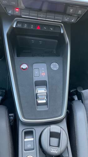

@EGOiST1991 Meintest Du mich mit Deiner Frage?
Bei mir ist es keine Alcantarafolie, sondern originales Dinamica: https://www.ebay.de/itm/174517054841
Dieses habe ich mit einer sehr dünnen doppelseitig klebenden Folie auf die Klavierlackverkleidung geklebt.

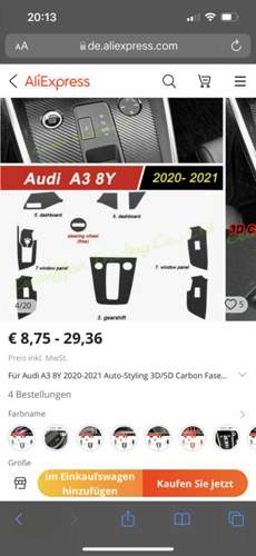

https://m.de.aliexpress.com/.../1005003717870834.html?...
hier das Teil wird einfach aufgeklebt.
Hab schon mehrerer Sachen da bestellt.
Kann ankommen… Muss aber nicht ;)
Bis jetzt war immer alles top.
Kommt direkt aus dem Reich der Sonne.
Vielleicht ist das was für dich. Die gibt es auch für oben.
VG
Als Bild noch ein anderes als Set
Hoffe ich darf den Link posten
die sind aber relativ hoch aufbauend, das ist schon deutlich anders als foliert
Ich habe das Ding zuhause liegen, sieht aus als würde man die Originale ausbauen und die dann dafür einkleben.
Ne das ist zum draufkleben konzipiert, das Originalteil ist von unten verschraubt.
Die drei Bedienteile werden zwischen der Platte und einem Halter "gequetscht" (Gangwahlschalter) bzw sind direkt darauf befestigt zum fixieren, das geht nicht wenn in dem Teil die Schrauben- und Teile-aufnahmen fehlen.
Siehe hier: https://www.motor-talk.de/.../...m-folieren-tauschen-t6997855.html?...
Vergleich da mal Bild 3 mit der Rückseite von deinem Teil bzw den Bildern ausm Aliexpress Angebot
habe es nun auch nach den Tipps und Anleitungen hier realisieren können.
Besten Dank an euch! ;)
@derGary schrieb am 19. August 2022 um 13:48:26 Uhr:
Sieht cool aus. Hast Du ausgebaut und foliert oder ist es das Teil von Ali. Das ist ja keine Carbon Optik, was hast da bestellt ?
@RollmopsDD schrieb am 21. August 2022 um 10:03:00 Uhr:
Nein! Keine Platte von Ali Express und co. Habe es ordnungsgemäß ausgebaut und mit dem ORIGINAL Auto Dinamica Stoff bezogen. Habe ebenfalls den Stoff mit einer dünnen doppelseitigen Klebefolie bezogen und dann den Stoff auf die ausgebaute Klavieroberfläche kaschiert.
