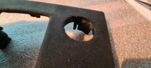

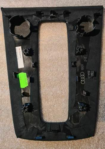

Da bei meinem ersten Versuch das Alcantara vor allem um die beiden runden Knöpfe nicht so gut passte und ich noch genügend Material und eine zweite Verkleidung hatte, habe ich nun meinen zweiten Versuch gemacht.
Um das Alcantara um die Knöpfe herum in den Tunnel zu ziehen, musste ich die Öffnungen etwas auf fräsen, sonst hätten die Knöpfe geklemmt.
Anbei ein paar Fotos. Den Startknopf habe ich bei der Gelegenheit auch gleich noch ausgetauscht.

Hast Du zufällig die Artikelnummer von der Konsole ?
@Bullyhundefan schrieb am 26. Januar 2022 um 18:55:19 Uhr:
Klasse gemacht , ich habe das auch noch vor .
8Y1864261AV58
