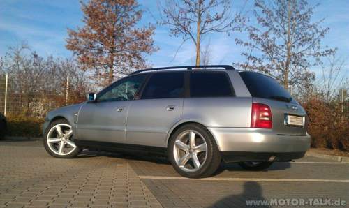

Hey Bastian,
falls Du etwas mehr Aufwand betreiben willst... ich habe bei meinem extrem auf- und Umgerüstet.
Mittlerweilse 3 zusätzliche Endstufen, 2 2-Wege Boxen, eine 3-Wege und ein 30 Bandpass...
Es sind aber selbstverstädnlcih nirgends Kabel oder Endstufen etc zu sehen. Alles schön verbaut 🙂
Sound ist abartig geil 😁
Besser als in jeder 0815 Disse...
Kannst Dir ja mal den Teile zur Sound Anlage durchlesen 😉
VG Felix
http://www.motor-talk.de/.../audi-a4-b5-8d?...
377914-250600398330984-100001430768145-761958-448117930-n
