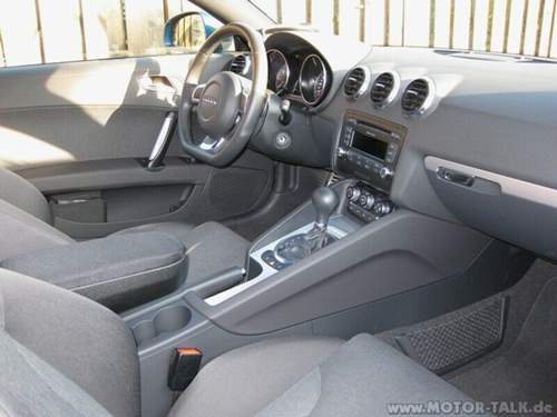

Hallo Zusammen,
habe mir jetzt das TT Coupe bestellt. Kommt Ihr bei dem Auto ohne Mittelarmlehne klar ? Habe gesehen, dass es nur im Lederpaket eine Mini-Armauflage gibt, aber ansonsten keine bestellbar ist. Bei meinem jetzigen GTI könnte ich es mir ohne Armlehne auf langen Strecken gar nicht vorstellen. Im TT sitzt man natürlich tiefer. Mich würden Eure Erfahrungen interessieren. Oder hat ggf. jemand aus dem Zubehörhandel, was er empfehlen kann ?
Lieben Dank

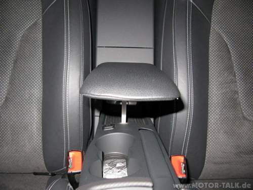

Hi Matthias,
die Monatage war OK. Ist eigentlich recht easy.
a) Beim Roadster ist es sinnvoll, vorher den Becherhalter abzuschrauben, sonst bekommt man die Abdeckung nicht drauf.
geht zwar natürlich auch noch hinterher, ist dann aber etwas fummeliger.
b) Es werden einfach nur 2 Distanzstücker auf die vorhanden Löcher gelegt. Das war bei mir nicht so einfach, da bei meinem TT zu wenig Platz für die Distanzen war. Musste eine Ecke abschleifen. Ist keine große Sache, und soll in Zukunft bei allen Halterungen geändert werden.
Kann aber natürlich auch durch Fertigungstoleranzen von Audi kommen.
Ansonsten ganz easy, wenn man nicht eine der Schrauben in den Mitteltunnel fallen lässt :eek:
Aber Gott sei Dank gibt es ja Magnetheber.:D
Aber meine Frau und ich sind begeistert, da die Originale für uns viel zu tief ist.
Auch ist die von armrest Breiter und hat ein sehr weiches angenehmes Leder mit einer sehr guten Haptig.
Dadurch, dass die Halterung auch aus dem vollengefrästes ALU ist, macht alles einen hochwertigen Eindruck.
Aber der Preis ist natürlich happig. Das muss jeder selbst entscheiden. Mir war es das Wert.
Und es liegen meiner Meinung nach Welten zwischen dieser Lösung und den Selbstbaulösungen die ich bisher gesehen habe.
Und bei einem Fahrzeug dieser Preiskategorie, möchte ich zumindest, dass die Umbauten und Nachrüßtungen einen hochwertigen Eindruck machen.
Aber das kann ja jeder machen wie er will. Ist ja auch Geschmackssache.
