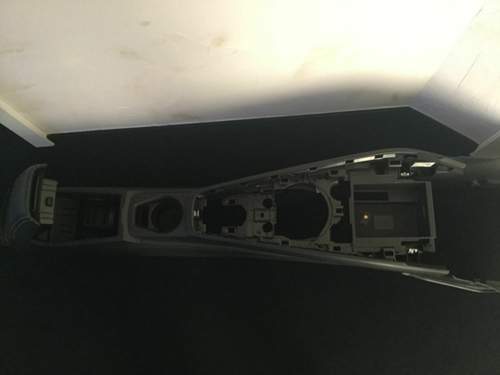

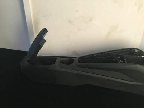

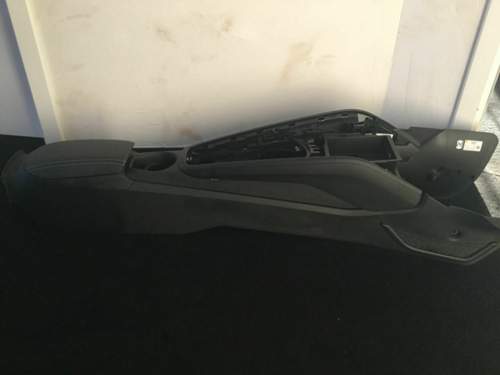

wie gesagt wenn jemand Interresse hat , habe eine Mittelkonsole mit Armlehne für 120€
