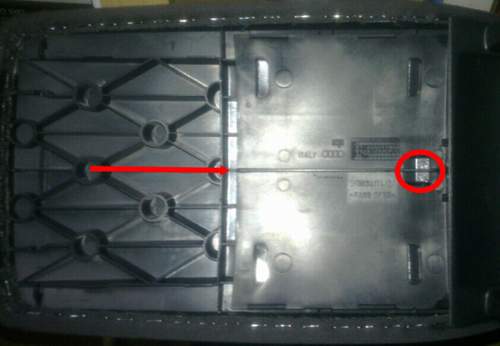

ja genau. mein arbeitskollege hat mir das kleine füsschen wieder drauf geschweißt mit nem ultraschall gerät...
nur wie krieg ich das jetzt wieder rein? kann man den deckel runter nehmen? bzw die plastikabdeckung?
also wenn man den deckel von der mittelarmlehne ganz aufmacht ist ja ne schwarze abdeckung drauf, da sind 2 kleine gummi stoppel drauf... die man rausziehen muss, jetzt wenn ich an der abdeckung ziehe biegt sie sich nur bis zur hälfte aber ganz geht die nicht runter, sind irgendwo noch klammern drann?
der griff ist wieder ganz nur das einbauen wird kompliziert.

ja da sind 2 füsschen die einrasten müssen, so ne art scharniere...
eine seite bricht immer gerne ab und dann flackerts herum so wie bei mir...
ich habs grad machen lassen, is alles wieder drann nur ich kriegs sehr schwer wieder rein!
