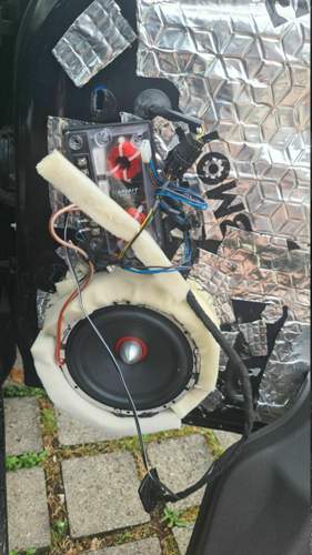

Vor einer Woche sind mir beidseitig die Mitteltöner ausgefallen. Es gab davor ein knarzen/Störgeräusche. Beim nächsten Motorstart gingen sie noch ca. 3 Sekunden und waren dann weg. Gestern liefen sie plötzlich wieder eine Minute (ich glaube es war nur Fahrerseite. Konnte ich nichf lokalisieren, weil ich auf der Autobahn war) und waren dann wieder aus.
Anschlüsse habe ich natürlich alle schon geprüfte und durchgetauscht.
Das System:
CD30mp3 standardradio per high-Signal in den Kofferraum. Dort an den high low Adapter (AMPIRE 55020) dann per kurzem Cinch an sinuslive sl-a8005d Endstufe. Dann per kupferkabel vor zur Frequenzweiche in der Türe. Lautsprecher und weiche sind vom MTX TX665S.
Nur der Mittel-/tieftöner geht nicht. Subwoofer und hochtöner funktionieren problemlos.
Jemand eine Idee was das sein könnte?

Ich habe erst alles durch gemessen (bin da absoluter Laie, aber hab mir mal ein Messgerät gekauft) und war erstaunt, dass auf allen Kanälen Spannung anlag. Ok, die Tür auseinandergeschraubt, Hochtöner ist in Ordnung, Mitteltöner ebenfalls. Auch hier lag Spannung an.... komisch, die ganze Dämmung abgepuhlt, Lautsprecher angeschaut... AH Rost an den Kontakten... Differnzialdiagnose Kabelbruch? Egal... Rostschutz drauf, Kabel ausgetauscht (2,5mm OFC) neue Kontakte, Schrumpfschlauch drüber. Abgedichtet. Voila, alles funktioniert wieder!

Glückwunsch zur Reparatur! Nur ne kurze Anmerkung am Rande...das Alubutyl sieht so locker angeheftet aus... evtl mal fest andrücken (anrollen). Sollte schon ganzflächig aufliegen! Falls der Eindruck täuscht, nix für ungut;)
Dankesehr!
Hmm, ja kann sicher noch fester angedrückt werden. Vielen Dank. Mach ich demnächst noch.
