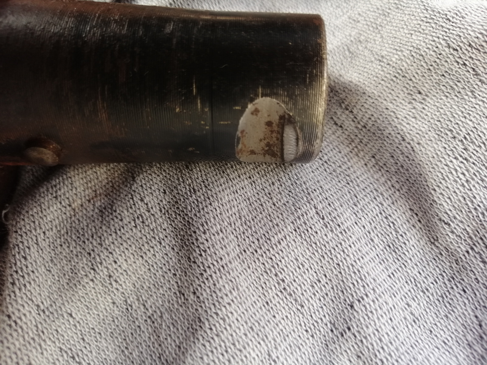

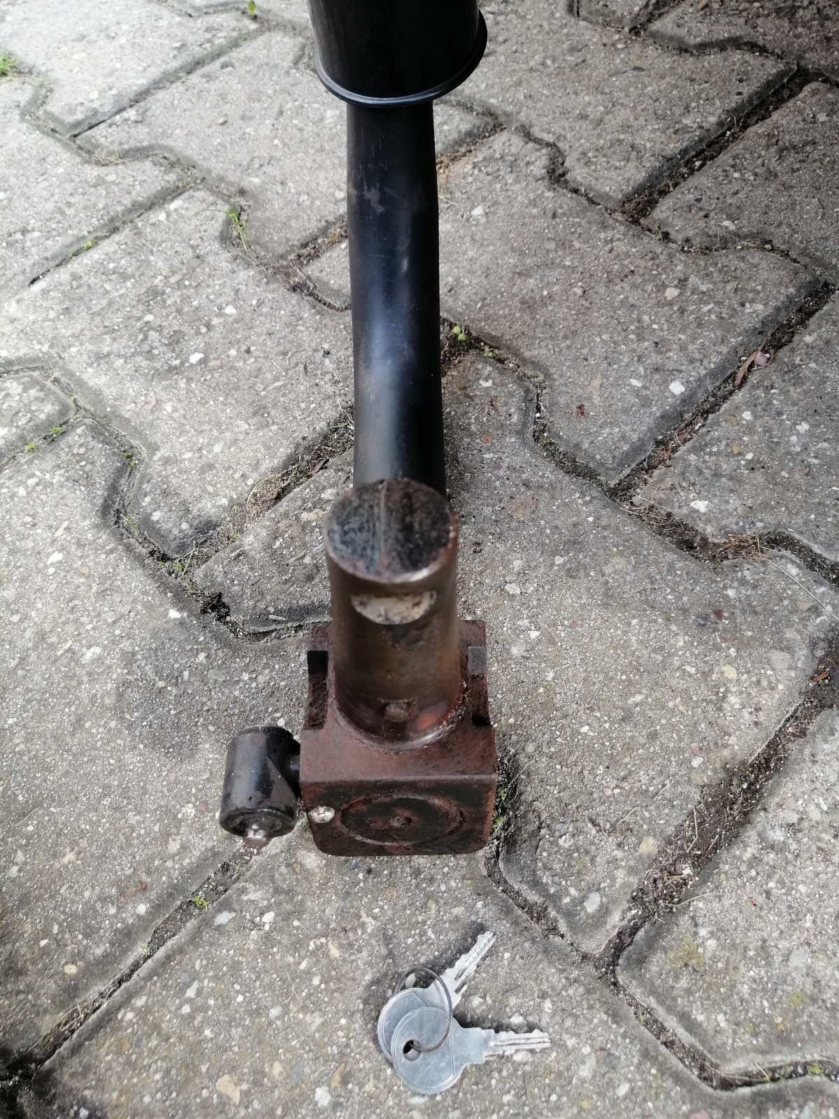

Hallo meine AHK bzw Kugelkopf abnehmbar hat Spiel seitlich und auch nach oben / unten in der Führung und klappert auch beim angehängten Hänger. Ist seit Auslieferung dran. Hat Jemand eine Idee wie man das beheben kann ohne eine neue AHK dran macht oder wo man Ersatzteile bekommt auch gebraucht. Bilder im Anhang

Ich würde keinesfalls mehr einen Anhänger oder Fahrradträger anbringen. Garantie hast du vermutlich nicht mehr. Zum Händler gehen mit dem besprechen vielleicht kann man etwas über Kulanz machen
Vermutlich ist die Aufnahme vom Kupplungshaken ausgeschlagen. Da hilft nur die AHK austauschen.
